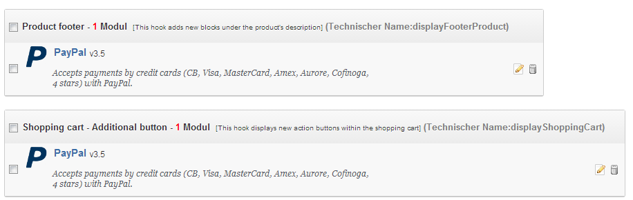

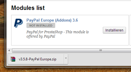

Pronux Posted September 20, 2013 Share Posted September 20, 2013 Habe jetzt auch mal noch kurz einen Test gemacht unter PS 1.5.5 mit Lokalisierung Schweiz (also Standard-Land Schweiz etc.) Unter Module -> Zahlung wird PayPal 3.6 zur Installation angeboten, installiert wird dann aber v3.5.8 Auf der Addon-Seite wird 3.6 angeboten, der Download beinhaltet im Moment leider auch noch v.3.5.8 Anyhow, unter PayPal -> Konfigurieren kann dann nur "PayPal Express" selektiert werden, wodurch auf den Produkteseiten die PayPal-Buttons angezeigt werden. Ist hier in CH zwar rechtlich unbedenklich, allerdings von mir aus gesehen in PrestaShop unbrauchbar. Hoffe die v3.6 wird dies beheben... wenn denn verfügbar... Link to comment Share on other sites More sharing options...
guest* Posted September 21, 2013 Share Posted September 21, 2013 Pronux - du bist CH zugeordnet. Für CH und AT wird die Express-Version angezeigt. Für DE nicht mehr, weil mit dem Deutschen Gesetzen nicht kompatibel. Das Paypal-Modul ist sehr raffiniert aufgebaut. Lese den Code aus und du wirst verstehen wie dieses greift und warum für es für den deutschsprachigen Raum jeweils andere Regeln gelten. Alte Paypal-Module enthalten den Express noch auch für DE, neue Versionen Paypal nicht mehr. Die Lösung ist, aber eben rechtlich leider nicht gedeckt. Ein altes Paypal-Modul zu verwenden oder entweder bei Standard-Land dort CH oder AT wählen, obwohl das Paypal-Konto in DE ist. Das checkt das Modul nicht und Express ist dann auswählbar. Link to comment Share on other sites More sharing options...
