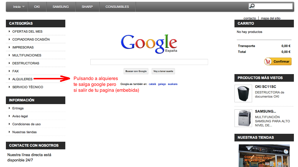

1 - Es posible enlazar una categoria con un url externa? Me explico por ejemplo:
En este menu categorías que al pulsar sobre por ejemplo alquileres este linkado con www.google.es.
2- Si este es possible, hay manera de que la nueva pagina se habra embebida dentro de la tuya?
Pongo un ejemplo:
Espero haberme explicado con claridad y haber si me podeis ayudar!
Muchas gracias!!
