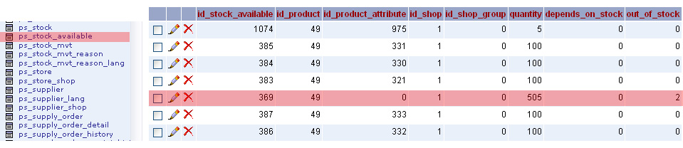

En regardant la base de données de près et surtout la table ps_stock_available, j'ai l'impression qu'il y a des résidus qui intéragissent avec mon produit. Je m'explique, je pense que les déclinaisons ajoutées précédemment ne sont pas supprimées de la base lorsque je les supprime du BO.
J'ai mis un screenshot de la base en pièce jointe, vous pouvez voir qu'il y a bcp de lignes avec mon id_product=49 or je ne suis censé en avoir qu'un... comment nettoyer ça ?

Ben moi cela me saute au yeux ^^
505 est la totalité des declinaisons du produit : (100 x 5) + 5
Sur le produit en question, celui a 5 n'a pas de declinaison (attribut), donc pour palié au soucis, je créerai une déclinaison car il semblerai que sans, il prend en concideration que c'est un produit parent qui englobe donc tout le stock.
