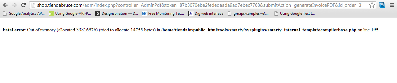

hemos instalado la versión 1.5.3.1 y todo nos funciona perfectamente però al intentar fer/generar una factura en pdf nou s da un error de Out of memory. Adjunto error.

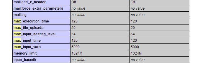

En otros posts hemos visto muchas soluciones como augmentar el memory_limito el max_input_vars, pero ya lo tenemos un valor elevaddo. Adjunto archivo. En algun post tambien comentavan que las facturas no permitian logos en png. Lo hemos canviado a jpg pero sigue sin funcionar
El error creeemos que se debe a la classe que renderiza los pdf (/classes/pdf/PDFGenerator) que funciona cn TCPDF.
En el archivo que genera el contenido de la factura en pdf /classes/pdf/PDF.php la cbecera y el pie ($this->pdf_renderer->createHeader($template->getHeader()) y $this->pdf_renderer->createFooter($template->getFooter()); los genera sin problemas pero el contenido no puede. ($this->pdf_renderer->createContent($template->getContent()) ;)
Revisando el código hemos encontrada que el error se encuentra en el archivo classes/pdf/HTMLtemplateInvoice.php en la funciona getContent(). O bien en el archivo que genera el contenido de la factura pdf/invoice.tpl.
