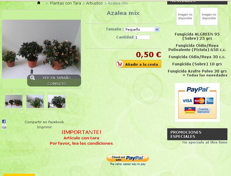

Una de las categorias es Plantas con Tara
Necesito algun metodo que me permita que cada articulo unicamente de esa categoria, muestre un aviso bien claro, al que le pueda agregar un enlace a las condiciones que diga "IMPORTANTE, este es un articulo con Tara""
No me sirve con que lo ponga abajo en pequeño en la ficha de cada articulo
Segun lo que llevo intentado, lo perfecto seria algo como el ContentBox (que actualmente instale para probar) pero que SOLO saliera en los articulos de la categoria que yo quiero
Agrego foto para poner un ejemplo
Si pudiera estar bajo "Añadir a la cesta" mejor aun :)

- Si le pongo el numero de categoria 6, que corresponde al titulo Plantas con Tara; no me introduce el texto en los articulos de las subcategorias
{if $product->id_category_default=='6'}{l s='Amo a Jack Pulgas'}{/if}
- Si le pongo numero de categoria 11, que corresponde a la categoria Plantas con Tara/Arbustos efectivamente me introduce el texto en los articulos que hay dentro de Arbustos. (aunq en ningun caso lo pone bajo la cesta, weno, esto casi da lo mismo)
- Se puede hacer que me aparezca en todas las subcategorias de un plumazo o tengo que poner los numeros de todas ellas?
Si las tengo que poner todas no me importa, el caso es que no se hacerlo, quiza con comas o algo asi..
{if $product->id_category_default=='11,12,13...'}{l s='Amo a Jack Pulgas'}{/if}
O
{if $product->id_category_default=='11','12','13'}{l s='Amo a Jack Pulgas'}{/if}
O algo similar?
- Como puedes ver no tengo ninguna idea de crear codigo y con esa afirmacion aprovecho para preguntar como le doy formato al texto que escriba ahi; seria ponerle color rojo, negrita y un enlace; algo asi:
¡IMPORTANTE! Está consultando un artículo con Tara. Revise las condiciones AQUI (el enlace se abriria en ventana o pestaña nueva)
