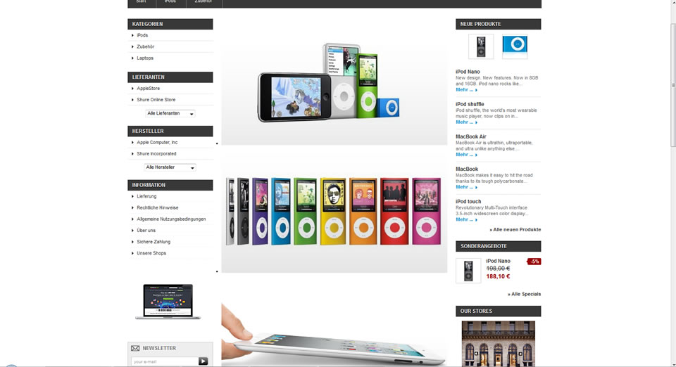

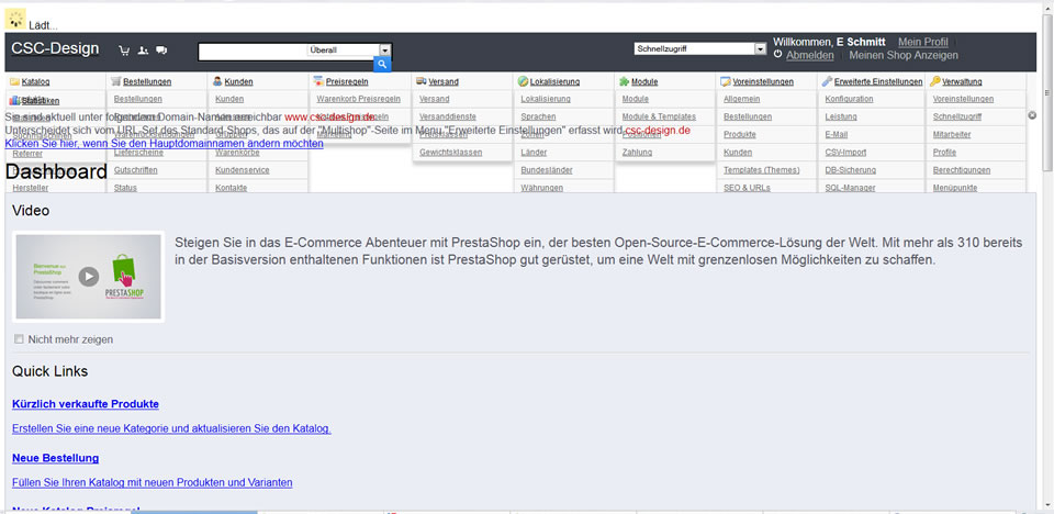

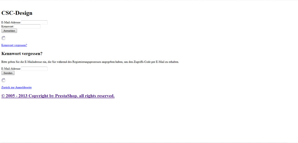

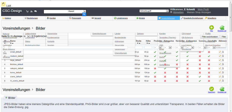

KnipEx Posted April 6, 2013 Share Posted April 6, 2013 (edited) Hallo Gemeinde, ich hatte den Shop auf dem Webspace meines Sohnes getestet, alles lief super. Jetzt habe ich mir beim gleichen Anbieter den selben Tarif zugelegt und den Shop v 1.5.4 darau neu installiert. Nach der Installation zeigt der Shop die Slideshow nicht als solche an, sondern alle Bilder der Slideshow untereinander. Wenn ich in den Adminbereich gehe (Installverzeichnis gelöscht und Adminverzeichnis mit Zahlen umbenannt) wird der Login nicht Grafisch angezeigt. Nach dem einloggen liegt alles im Adminbereich übereinander, Bilder anbei. Den Support habe ich auch schon angeschrieben, hier seine Antwort: > es sieht so aus als hätten Sie falsche Pfadangaben für Ihre CSS > Dateien. Dies ist ein Fehler In der Konfiguration Ihres Systems. > Hierzu können wir keine genauen Hilfestellungen geben, da wir Ihre Software nicht kennen. > > Dies ist kein Problem welches aufgrund falscher Servereinstellungen > auftritt. Wenn Sie z.b. Ihr memory_limit überschreiten würden, würden > Sie eine entsprechende Fehlermeldung erhalten. Kennt jemand das Problem und kann mir dabei helfen?? Wäre echt toll. VG, KnipEx Edited April 9, 2013 by KnipEx (see edit history) Link to comment Share on other sites More sharing options...

KnipEx Posted April 6, 2013 Author Share Posted April 6, 2013 Danke für die Antwort. Die Pfadangaben stimmen im Shop. Browser-Cache ist geleert. Die Probleme mit dem Adminbereich sind weg, wenn ich im Verzeichnis "css" die .htaccess lösche. Danach funktioniert der Adminbereich. Den Slider habe ich gelöscht nachdem ich zuvor den Filter zurückgesetzt habe. Nach Neuinstallation werden die Bilder noch immer untereinander dargestellt. JS ist aktiviert und funktioniert auch auf anderen Seiten. Jetzt habe ich in allen Verzeichnissen die Datei ".htaccess" gelöscht, danach funktioniert alles, auch der Slider. Die Datei muss doch aber für was gut sein, oder? Kann ich das so lassen, oder muss auf dem Server eine Einstellung geändert werden, damit es auch mit den .htaccess Dateien funktioniert? VG, KnipEx Link to comment Share on other sites More sharing options...
