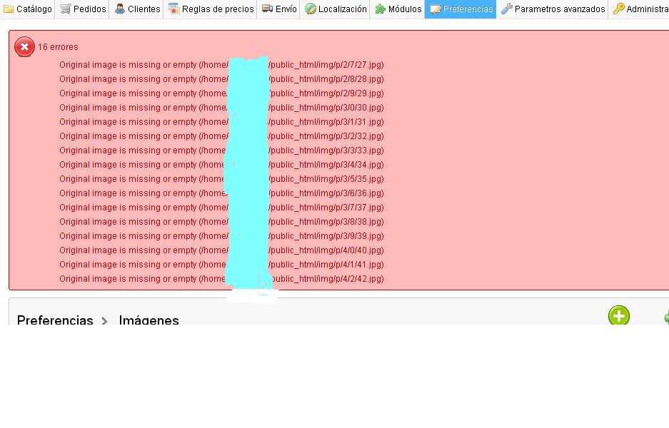

mustaine Posted April 7, 2013 Author Share Posted April 7, 2013 Bueno, les cuento que no funcionó. :( Como utilicé el check "borrar las imagenes anteriores", algunos celulares y notebooks se ven y otros no. Ni rastro de mis imagenes. Tal vez no era la opcion que tenia que elegir. :( Adjunto la captura de los errores al regenerar las imagenes (la mancha de color es porque le borré el usuario del servidor a la imagen, por las dudas). Me parece que voy a seguir el tutorial del moderador Nadie, a ver si de esa forma sale andando. No quería bajar por ftp el sitio completo y subirlo al otro. Elegí el camino mas corto, pero no funcó.. Seguiré buscando soluciones Gracias por su valiosa ayuda. :) Link to comment Share on other sites More sharing options...
jaloise Posted April 7, 2013 Share Posted April 7, 2013 Bueno, les cuento que no funcionó. :( Como utilicé el check "borrar las imagenes anteriores", algunos celulares y notebooks se ven y otros no. Ni rastro de mis imagenes. Tal vez no era la opcion que tenia que elegir. :( Adjunto la captura de los errores al regenerar las imagenes (la mancha de color es porque le borré el usuario del servidor a la imagen, por las dudas). Me parece que voy a seguir el tutorial del moderador Nadie, a ver si de esa forma sale andando. No quería bajar por ftp el sitio completo y subirlo al otro. Elegí el camino mas corto, pero no funcó.. Seguiré buscando soluciones Gracias por su valiosa ayuda. :) no regeneres no todas juntas, anda de a poco y proba asi... Link to comment Share on other sites More sharing options...
mustaine Posted April 7, 2013 Author Share Posted April 7, 2013 Volví a intentar y funcionó. Simplemente borré la carpeta img, y la subí nuevamente al sitio. Funcionó perfecto. La primera vez no la borré, la pisé. Puede ser que algo haya quedado mal. De mas está decir que esto ya me deja tranquilo, ya que confirmé que el procedimiento funciona bien. Les dejo un saludo y agradezco su gran ayuda Link to comment Share on other sites More sharing options...
