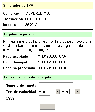

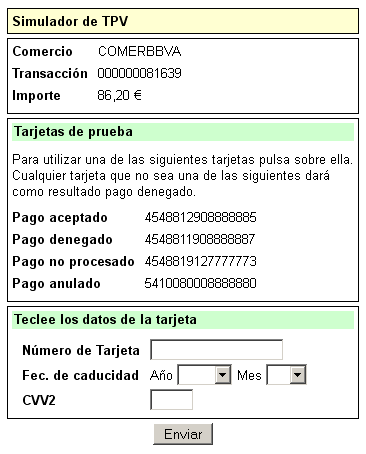

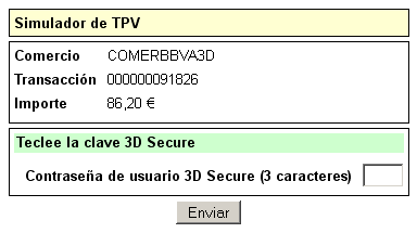

Chicane Posted April 2, 2013 Share Posted April 2, 2013 Este simulador permite realizar pruebas cuando estéis desarrollando una nueva tienda o cuando ya tenéis un comercio en explotación y queréis subir de versión, por ejemplo pasar de Prestashop 1.4 a 1.5. El entorno de BBVA no permite realizar pruebas cuando ya estáis en explotación y con este simulador podréis hacerlas. Sólo tenéis que configurar el módulo con los siguientes datos y probar en vuestra tienda de pruebas. Para pagos Tradicionales (no 3D Secure) Id. comercio: COMERBBVA Id. terminal: 111111 Palabra secreta: 65;62;65;14;63;7F;65;6C;16;0E;01;65;16;07;62;14;03;7C;6B;0A Clave XOR*: 12345678COMERBBVA*** * En la versión 1.5 del módulo hay que poner: 12345678 Para pagos 3D Secure Id. comercio: COMERBBVA3D Id. terminal: 111111 Palabra secreta: 65;62;65;14;63;7F;65;6C;16;0E;01;65;16;07;62;14;03;7C;6B;0A Clave XOR*: 12345678COMERBBVA*** * En la versión 1.5 del módulo hay que poner: 12345678 URL de llamada: http://modulos.yquet...m/tpv/index.php No he sido capaz que quitar el enlace de la URL de llamada para que aparezca como texto. Un saludo. 1 Link to comment Share on other sites More sharing options...

Chicane Posted April 5, 2013 Author Share Posted April 5, 2013 aaaa pero entonces el modulo no sirve para que te pagen los clientes en la tienda???? A ver. Son dos temas diferentes. Este hilo es sobre un simulador del TPV de BBVA, por tanto no vale para hacer pagos, es para simularlos. Se pueden hacer pruebas con nuevas versiones de una tienda o las que se quieran sin que afecten al comercio que esté en explotación, etc. Digamos que para cacharrear. Y otra cosa es el módulo de pago (que está en otro hilo) que naturalmente es para hacer pagos con el TPV de BBVA. En este caso debes tener contratado el TPV con BBVA y poner la configuración que ellos te proporcionen. En el módulo de pago si pones la configuración que hay aquí podrás hacer pruebas con un simulador. No operaciones reales. Un saludo. Link to comment Share on other sites More sharing options...
