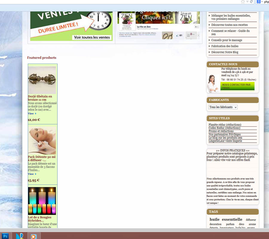

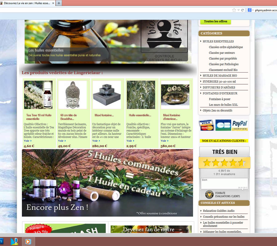

alors voila les deux images :
La premiere c'est le haut du site avec le homefeatured normal et la seconde c'est quelques ligne plus bas avec le homefeatured modifié comme les topics le preconisent.
Tu peux voir que le 1er est nickel et le second s'affiche à la "va y comme je te pousse" :)

Pour info, par contre, chez moi il fait exactement pareil, c'est a dire un affichage d'une colonne sur 8 lignes.
MAIS cela vient tout simplement de mon thème ! ! ! !Je viens d'essayer avec le thème par défaut et ton module s'affiche parfaitement..
