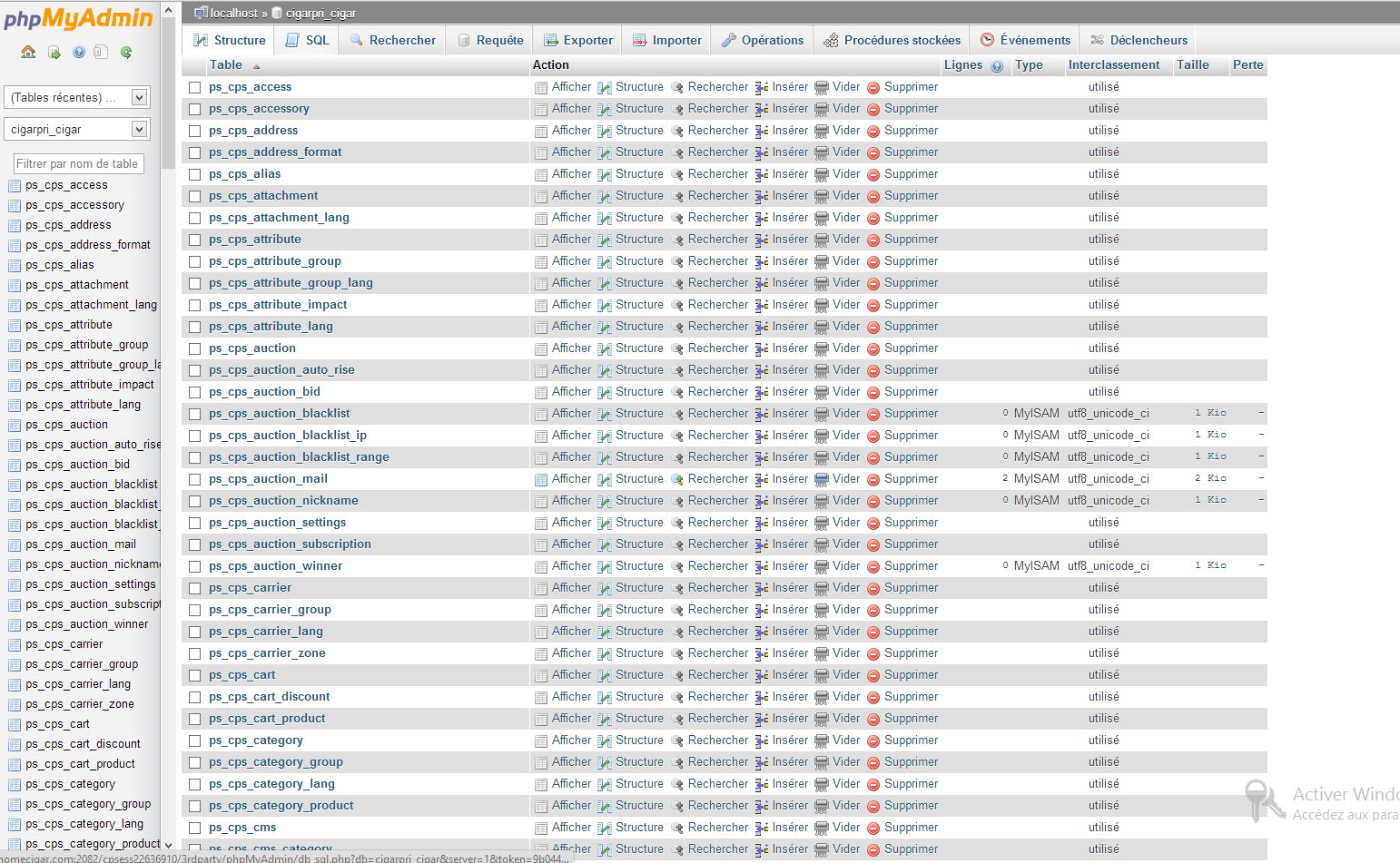

j'ai un probleme assez bizare je suis en prestashop 1.4.7
tout fonctionne tres bien
et sans raison ma base de donne se vide et l' interclassement passe en "utilise" avec l 'erreur bad subdomian SQL query en front office cela vas de soit...

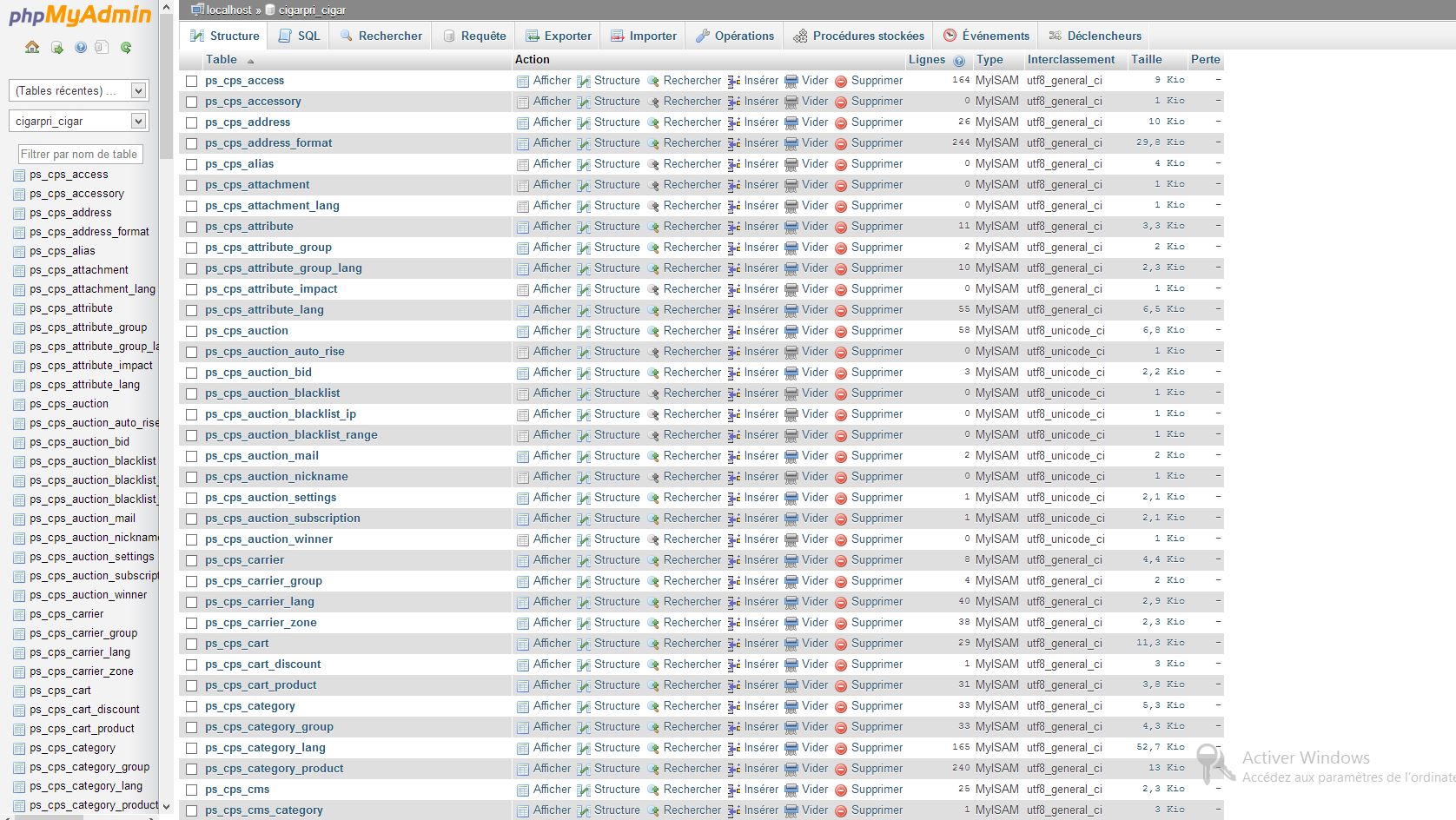

je dois donc renvoyer ma base propre voici comment elle est une fois fonctionelle
cette erreur dans la base arrive sans raison apparente si quelqun a deja eu ce type probleme j'aimerais savoir au moin de' quoi cela peus venir (piratage , erreur de Mysql...)

Hello,
Perso ça me dit rien, il faudrait regarder du coté de forum mysql, de la réparation de tables myisam peut être. Il y a forcment une raison. Un back up qui merdouille, des accès concurrents. Il faudrait savoir ce qui déclenche cela. Je constate que des tables de modules sont épargnées. La il faut regarder les logs de mysql, voir même serveur, disques ou est stockée la base etc.
