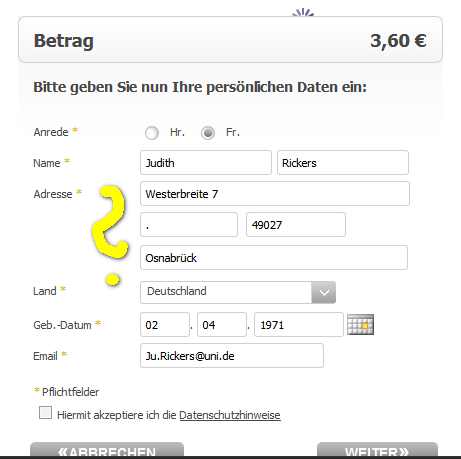

Ursache ist die Adressdatenweitergabe. Fehler liegt in unserem Shop (wüsste nicht warum, aber ausschließen tue ich es nicht. Fehlerzeile 13 Charset missachtet oder so...), dem Modul, bei der API von Masterpayment AG für den Eingang oder Ausgang. Nur meine Vermutung.

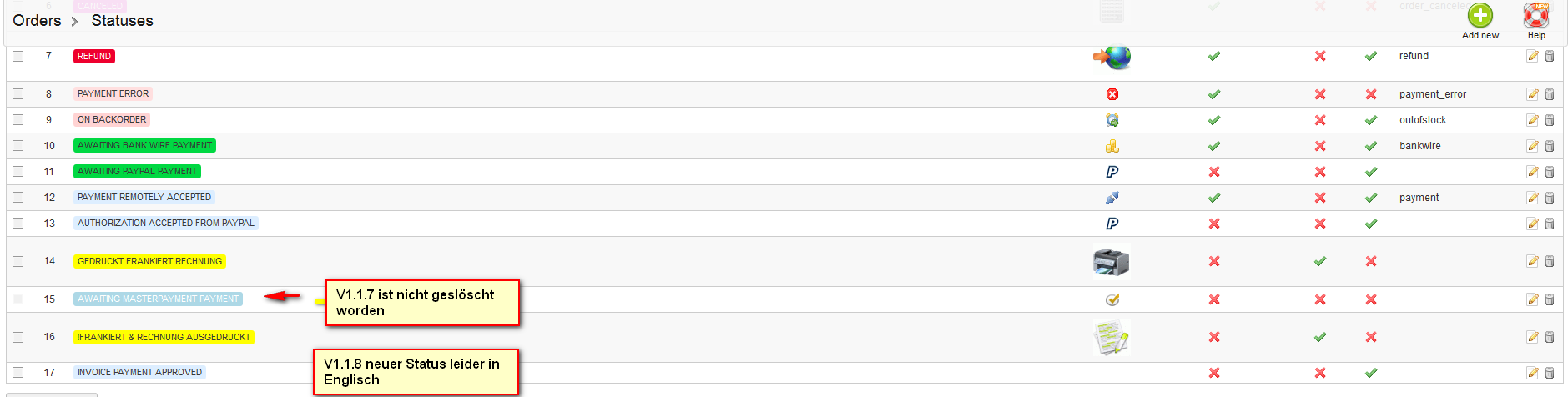

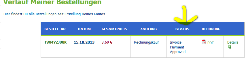

Hi und danke nochmal für die Weitergabe der 1.1.8er Version. Hab sie gestern getestet. Scheint einiges geändert worden zu sein. Allerdings bekomme ich es damit immer noch nicht hin, dass eingehende Bestellungen per Rechnungskauf automatisch den eigens dafür neuen Status "Invoice Payment Accepted" zugeteilt bekommen. Auch bekomme ich keine separaten Rechnungen generiert bzw. angezeigt für Bestellungen die per Rechnungskauf eingegangen sind. Zur Info: habe Prestashop 1.5.4.1 mit Germanest 1.5.4 im Einsatz.
Hat jemand ähnlich Probleme oder funktioniert bei Euch alles wie es soll??
@Köring: das Problem mit der falschen Weitergabe der Adressdaten ist uns ebenfalls sofort aufgefallen. Haben uns diesbezüglich und wegen eines ganz anderen Problems (unsere Kunden werden vom Modul auf eine Gateway-Seite von Masterpayment weitergeleitet, wo sie ERNEUT eine Auswahl der gewünschten Zahlungsart treffen müssen - ganz egal welche der Masterpayment-Zahlungsweisen bereits im Checkout-Prozess getroffen wurde!!!) ebenfalls an dem technischen Support von Masterpayment telefoniert. Dort wusste man auch keinen Rat und verwies uns letztendlich zurück an Silbersaiten.
3cubes,
das mit der erneuten Auswahl ist mir noch nicht aufgefallen aber vielleicht liegt es am aktivierten Haken im Modul für Bezahlarten. Nämlich jenen, der einfach nur Masterpayment heisst? Der ist per default an. Wahrscheinlich für die Datensammler, keine Ahnung. Wir haben diesen aus.
Das mit der Adressdatenweitergabe ist echt ein Ding. Schreit nach Regress. Kunden werden so übrigens bei Bürgel, Creditreform oder wem auch immer abgewertet.
Das mit dem Status könnte daran liegen, dass noch keine >> neue << Order eingegangen ist. Erst dann tauchen die Stati auf, wenn ich mich nicht irre.

2. Adressdatenweitergabe ist ja auch kein Wunder, dass da was schief läuft - zumindest was die Hausnummer angeht, die immer stets mit in die Zeile des Straßennamens übermittelt wird: bei Presta gibt es standardmäßig kein extrafeld für Hausnummer bei der Kundenregistrierung (egal ob Gast oder nicht). Dort wird die Hausnummer zusammen mit Straßennamen in dasselbe Feld eingetragen. Entsprechend gibt das Modul diese Daten an das Gateway von Masterpayment weiter. Hier müsste man also nun selbst Hand anlegen und ein eigenes Eingabefeld anlegen unter Presta bei der Registrierung und diese Daten dann dem Modul übergeben.
3. Mit dem Status sollte mit der neuen Modulversion 1.1.9 klappen. Zumindest hat mir das der Support von Silbersaiten vor einigen Tagen per Email mitgeteilt. Leider kam ich bisher aber noch nicht dazu das auszuprobieren.
