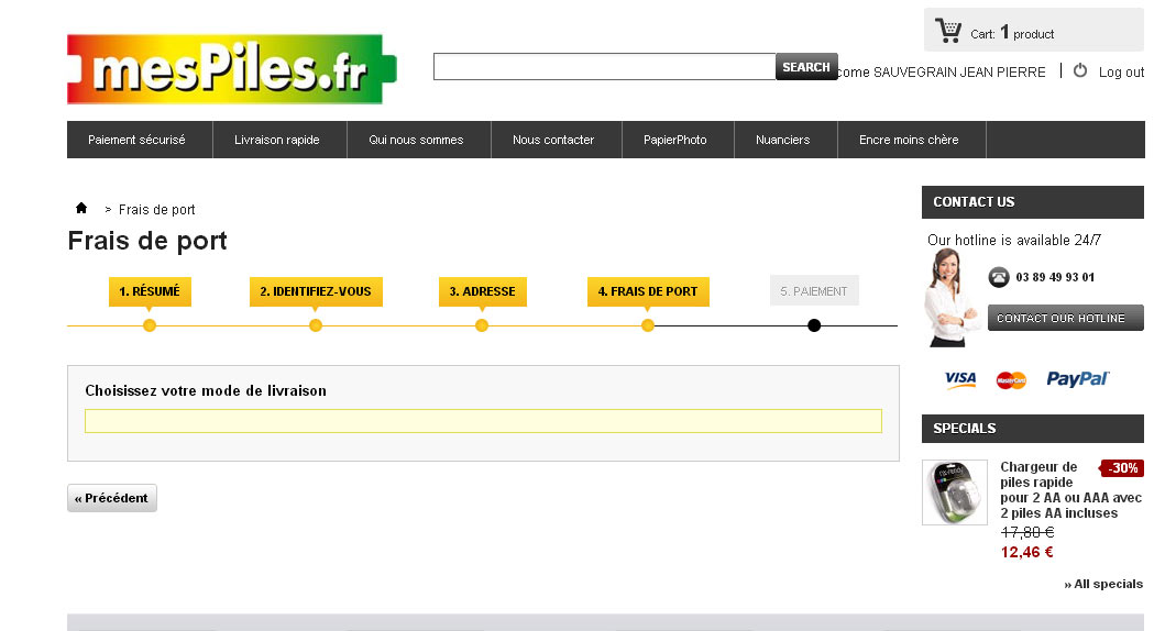

Et surprise la livraison est toujour "gratuite" et sur la page du choix des transporteurs plus aucun transporteur n'apparait. Donc impossible de passer commande ...

Par contre , du coté front office ,impossible de validé une commande car à la sélection de la méthode de transport et bien ... "plus rien" ( que ce soit en "one page checkout" ou "standard 5 étapes" )

J'ai exactement le meme probleme de transporteurs. J'ai essayé de les reinitialiser et meme de les recréér mais rien ne change...
Par contre il sont bien la lors de la premiere etape de la commande "Résumé" Estimez vos frais de livraison & taxes.
