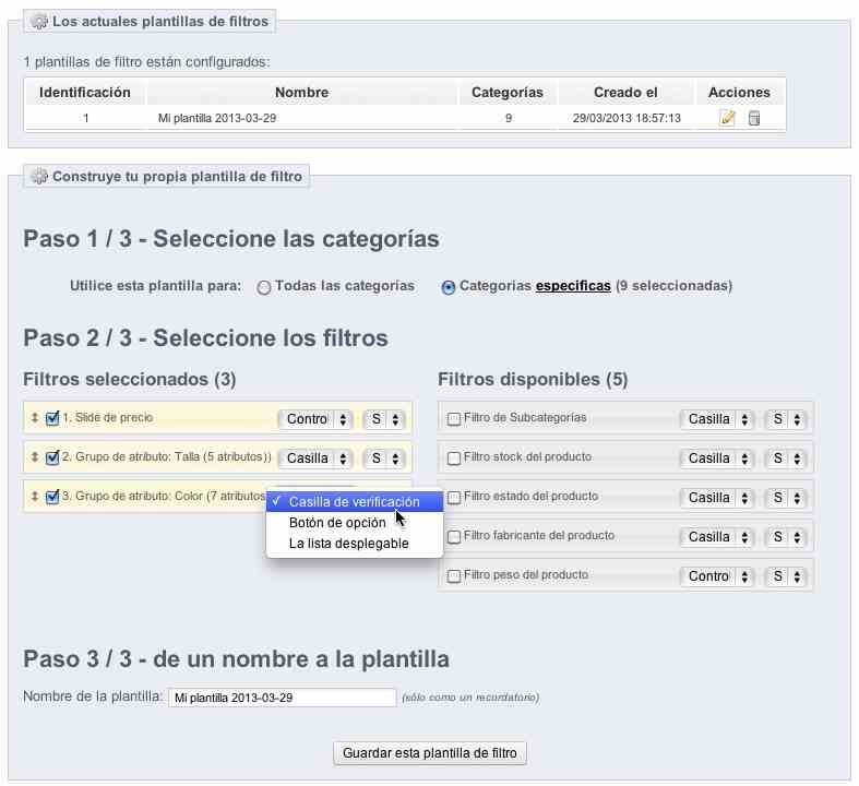

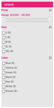

quimetal Posted March 29, 2013 Share Posted March 29, 2013 Hola; estoy configurando el bloque de navegación por facetas y quiero saber como configuro el filtro de colores para que se vean en cuadrados y no en un desplegable, opción, o casilla de verificación. Al instalar el módulo ya me salía con cuadrados los colores pero al introducir más colores y otros atributos (como la talla) ya no se muestran los colores en cuadrados. adjunto imágenes de las opciones de configuración de las que dispongo y como queda ahora (archivos facetas y facetas2), y de como quiero que quede (facetas3) Muchas gracias por la ayuda! Link to comment Share on other sites More sharing options...

esegozo Posted April 2, 2013 Share Posted April 2, 2013 Vale he encontrado el fallo, nose como solucionarlo pero en blocklayered.php en la linea 3044: 'is_color_group' => (bool)$attributes['is_color_group'], Cuando la categoria es de colores $attributes['is_color_group'] da siempre false. Lo he cambiado directamente a true y me funciona. Si alguien sabe como arreglarlo sin tocar algo que no se muy bien de donde viene, que lo ponga por favor. (perdon por el doble post) Link to comment Share on other sites More sharing options...
