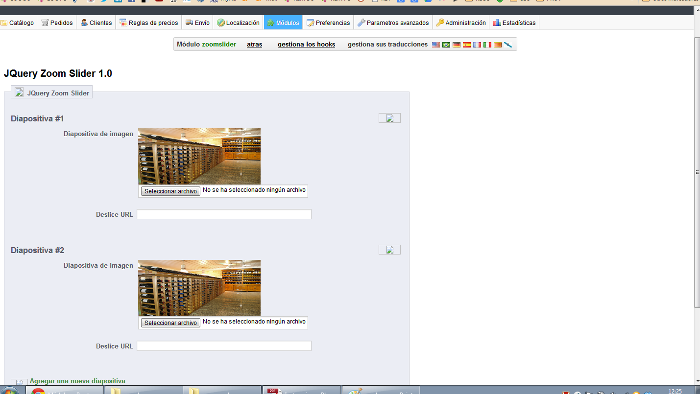

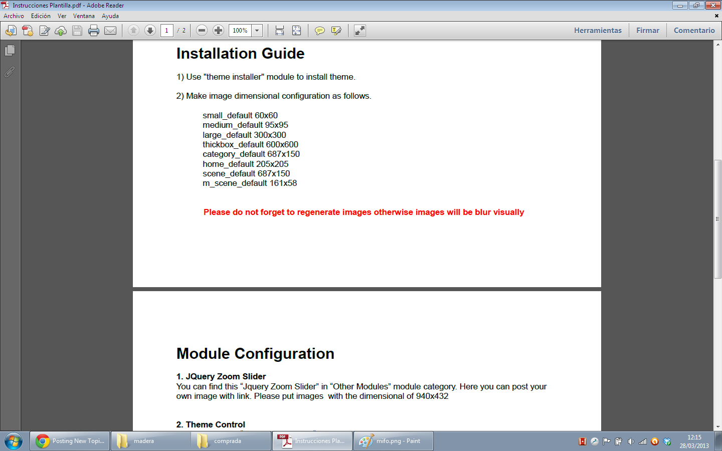

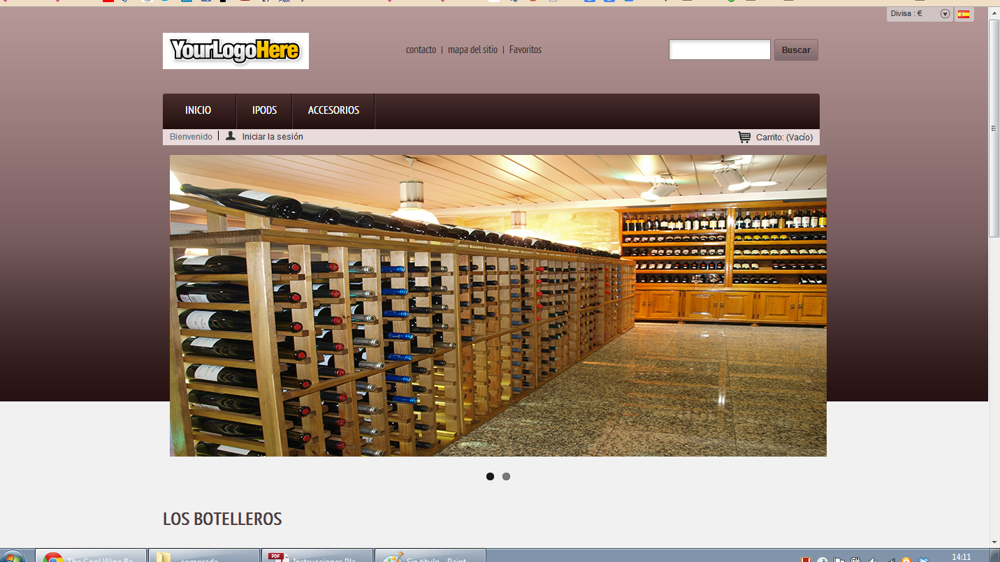

gejo Posted March 28, 2013 Share Posted March 28, 2013 Hola a todos! Tras comprar la plantilla http://addons.presta...t-steam-20.html me he encontrado con que al subir las fotos no me quedan centradas. Además, pruebo a subir diferentes fotos con diferentes tamaños para las diapositivas y se ven todas las fotos con el mismo ancho y alto... Junto con la plantilla venían unos pasos para la correcta configuración, ni que decir tiene que los he ido siguiendo uno a uno, desde todos los apartados de imágenes con sus correspondientes medidas hasta el tamaño necesario para mis fotos que es 940x432. Evidentemente me he puesto en contacto con el desarrollador de la plantilla antes de dar aquí la tabarra y se ha limitado a decir que es cuestión del tamaño de las fotos...cuando éstas tienen el tamaño que ellos dicen... He mirado en este foro posibles soluciones, como probar forzar compilación, desactivar características postiza y regenerar miniaturas pero no he conseguido dar con la solución. He estado mirando en el gran blog de victor ródenas y he encontrado un post donde explica cómo colocar el zoom slider....pero me gustaría evitar al máximo tocar código, ya que no tengo ni idea y precisamente por ello he pagado 90 euros de plantilla. Pensando en posibles soluciones y desde la completa ignorancia...¿sería posible que mi problema estuviera relacionado con un tema de compatibilidades entre el "imagen de control deslizante" y el otro módulo "jquery zoom slider"? ¿Debería desinstalar uno de los dos? Por otro lado, yo lo que no entiendo es que a mi se me pida un tamaño de foto de 940x432 y el fabricante, en su demo, al darle inspeccionar elemento su foto tenga 940x383... La tienda la tengo cerrada porque no tengo ningún artículo subido, de modo que os subo unos pantallazos... Además, en cuanto estoy en el módulo del zoom slider, resulta que al subir las diferentes fotos para las diferentes diapositivas, la imagen en miniatura no se actualiza y no aparece el nombre, por lo que no sé que foto está en cada diapositiva, ya que aparece siempre la imagen en la miniatura de la misma diapositiva. Espero que alguien me eche una mano con este tema porque soy novato con prestashop y la verdad que me estoy encontrando con más problemas de los esperados... Gracias de antemano, un saludo! Link to comment Share on other sites More sharing options...

Sergio Ruiz Posted March 28, 2013 Share Posted March 28, 2013 Hola ! Yo veo el slider, pero parece ser que no cambia de imagen ¿no? Link to comment Share on other sites More sharing options...
gejo Posted March 28, 2013 Author Share Posted March 28, 2013 Muy buenas! No cambia la imagen porque sólo tengo una diapositiva, el problema es que la imagen debería estar centrada y pegada al menú de arriba tal y como viene en la demo. Si pongo añado más diapositivas, si se cambian, pero el problema es el mismo...de todas formas voy a añadir otra diapositiva ahora... Gracias por echarle un ojo! Link to comment Share on other sites More sharing options...

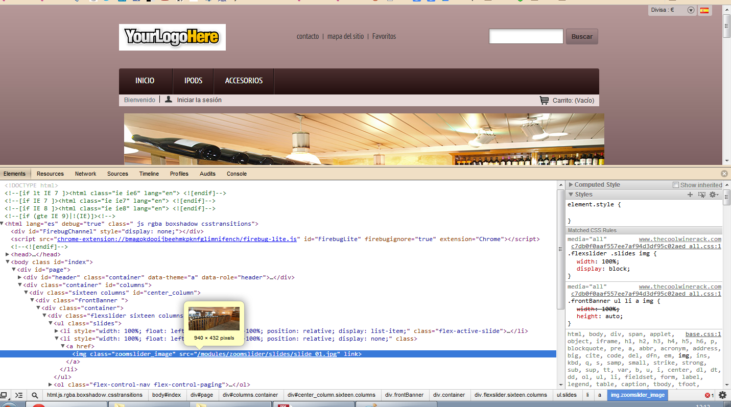

nadie Posted March 28, 2013 Share Posted March 28, 2013 Hola, Veo que en el css del modulo tienes esto: .frontBanner { position: relative; padding-top: 15px; } y en la url de la demo que has dejado arriba tienes esto: .frontBanner { position: relative; } Luego en la demo, veo que en el fichero: http://demo.devilthemes.com/softsteam2.0/modules/zoomslider/zoomslider.tpl hay esto: <div class="flexslider "> y en tu tienda, en el fichero: http://www.thecoolwinerack.com/modules/zoomslider/zoomslider.tpl tienes esto: <div class="flexslider sixteen columns"> Link to comment Share on other sites More sharing options...

nadie Posted March 28, 2013 Share Posted March 28, 2013 Bueno...después de trastear un rato con dreamweaver, acabo de realizar los cambios de los dos archivos, dando a actualizar y después guardar en remoto directamente, de forma que o no he realizado bien los cambios o el problema no debe estar ahí.... No veo que hayas ido al fichero: https://www.thecoolwinerack.com/modules/zoomslider/zoomslider.tpl Buscado esto: <div class="flexslider sixteen columns"> y dejarlo asi: <div class="flexslider"> Y recuerda forzar compilacion, en la pestaña Parametros Avanzados -> Rendimiento Link to comment Share on other sites More sharing options...
