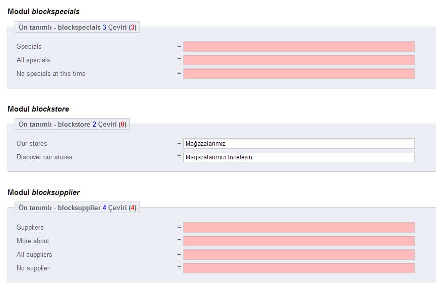

Newstar Posted March 28, 2013 Share Posted March 28, 2013 Merhaba, Yüklediğim ekran görüntüsünde gördüğünüz gibi Ana başlıklar ingilizce iç başlıklar türkçe olarak gözüküyor. Bunun gibi bir çok bölüm daha mevcut. Ana menüler, belirtmiş olduğum gibi içi türkçe dışı ingilizce kalmış bölümleri nasıl ve nereden düzenleyebiliriz ?. Ben Translations bölümünde front ve back office kısımlarında tercüme edilecek kısımlardan bir kaç tercüme yapmayı denedim işlemi kayıt ederken hiçbir hatayla karşılaşmamama rağmen siteye yansımıyor. Ayrıca admin paneli türkçeleştirmek istediğimde ise "Admin > Menus" bölümüne girip düzenlemek istiyorum iç kısımları zaten türkçe fakat menü hala ingilizce gözüküyor. Acaba benmi yanlış yapıyorum ? Saygılar Link to comment Share on other sites More sharing options...

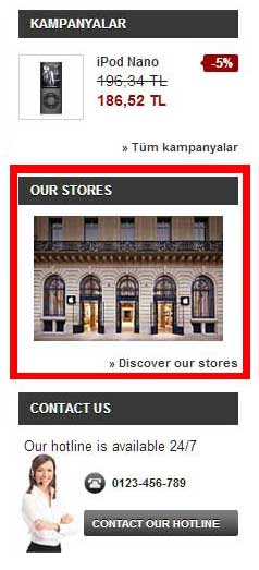

Newstar Posted March 29, 2013 Author Share Posted March 29, 2013 (edited) Öncelikle yardımların için çok teşekkür ederim Bahsettiğin gibi bir çok şeyi düzelttim ve şu an admin panelimi türkçe kullanıyorum. Bunlarda hiçbir sorun yok fakat tek bir sorunum var oda tarif ettiğin gibi tercüme etmek istediğim alanı tespit ediyorum ki zaten sende ilk olarak değiştirmeyi denediğim ve değiştiremediğim yeri tespit ederek yazmışsın. Çevirmek istediğim bölümün "Block Stores Module" olduğunu tespit ettim Çevirilerden "Installed Modules Translations" bölümüne girdim Burada "Module Block Store" bölümündeki 2 tercümeyi yaptım ve hiçbir hata mesajıyla karşılaşmadan güncelledim (Eklediğim ModulCeviri1.jpg) Fakat sitede hala ingilizce olarak gözüküyor.(ourstore.jpg) Saygılar Edited March 29, 2013 by Newstar (see edit history) 1 Link to comment Share on other sites More sharing options...
SahinSOLMAZ Posted March 29, 2013 Share Posted March 29, 2013 Rica ederim, Bu işlemin aslında, birbirine bağlı iki yolu var, Yönetim panelinden kolayca yapmak, burada sanırım gözden kaçan bir nokta var, o da şu olabilir: çeviriler sayfasında tüm tüm alanları kapat ve tüm alanları aç butonları mevcut bunları kullanarak tüm alanları görebilirsiniz aksi halde gözden kaçıyor olabilir. anadizin/themes/modules/blockstore ve anadizin/modules/blockstore yolunu izleyerek bu modül klasörü içerisindeki tr.php dil dosyasını düzenlediğiniz takdirde manuel olarak bu sorunu çözmüş olacaksınız. Kolay gelsin. 1 Link to comment Share on other sites More sharing options...
Newstar Posted March 29, 2013 Author Share Posted March 29, 2013 Rica ederim, Bu işlemin aslında, birbirine bağlı iki yolu var, Yönetim panelinden kolayca yapmak, burada sanırım gözden kaçan bir nokta var, o da şu olabilir: çeviriler sayfasında tüm tüm alanları kapat ve tüm alanları aç butonları mevcut bunları kullanarak tüm alanları görebilirsiniz aksi halde gözden kaçıyor olabilir. anadizin/themes/modules/blockstore ve anadizin/modules/blockstore yolunu izleyerek bu modül klasörü içerisindeki tr.php dil dosyasını düzenlediğiniz takdirde manuel olarak bu sorunu çözmüş olacaksınız. Kolay gelsin. Merhaba, her iki yoluda deniyorum ama sonuç yok. manuel olarak editlemek istediğimde editlenecek ingilizce bir kelime yok oradada türkçe olarak duruyor. Fakat dikkatimi çeken birşey var ; Değiştirmek için hem adminden hemde manuel denemiş olmama rağmen tittle ingilizce duruyor. index.php?controller=stores" title="Our stores">Our stores</a> Link to comment Share on other sites More sharing options...
Newstar Posted March 29, 2013 Author Share Posted March 29, 2013 Çok enteresan birşey oldu, Bütün güncellemeleri yaptıktan sonra Blok store modülünün fotoğrafını güncellediğimde bütün bilgiler türkçe olarak düzeldi. Neden bu şekilde oldu anlayamadım. Modülü düzenleyebileceğimiz Configuration bölümünde sadece fotoğraf ekleme vardı yeni foto ekledim kayıt ettim ve fotoğrafla beraber bilgiler de düzeldi.. Link to comment Share on other sites More sharing options...
