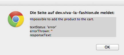

slechner Posted March 28, 2013 Share Posted March 28, 2013 Hallo zusammen, ich habe folgendes Problem mit der v 1.5.1. Wenn ich einen Artikel habe der vorrätig ist und möchte dieen in den Warenkorb legen, dann wird der Button grau und es passiert nichts. Mache ich darauf ein F5 kommt in einen PopUp des Browsers folgende Meldung: Impossible to add the product to the cart. textStatus: 'error' errorThrown: '' responseText: Ich habe dies in den Browsern Firefox, Chrome, Oprea getestet. Das Ergebnis war immer das gleiche. Das Modul Warenkorb ist akiviert. Woran kann das liegen? Ich freue mich auf Antworten von euch. Danke schon mal im vorraus. Link to comment Share on other sites More sharing options...
eleazar Posted March 28, 2013 Share Posted March 28, 2013 Hast du vielleicht in letzter Zeit irgendetwas verändert? Oder gibt es bei deiner Testinstallation vielleicht außer der index.php noch irgendwo eine index.html, die statt dessen geladen wird? Der Fehler ist z.B. bekannt beim einem Upgrade von 1.4.9, wenn man weiterhin das alte Default-Template nutzt. Er kann auch eventuell dadurch behoben werden, indem man den Ajax Cart nicht nutzt. Das hat dann allerdings zur Folge, dass bei einem Refresh der Seite der Warenkorb kein Waren mehr enthält. Und drittens hilft es manchmal, wenn iman unter Erweiterte Einstellungen --> SEO Und URL die Benutzerfreundlichen URLs aktiviert - egal, was in der .htaccess steht. Es hilft vielleicht im Moment nicht wirklich, aber ... unter 1.5.3.1 oder 1.5.4 taucht der Fehler nicht mehr auf. Link to comment Share on other sites More sharing options...

Porter Ricks Posted April 20, 2013 Share Posted April 20, 2013 (edited) Verdammt, Impossible to add the product to the cart. textStatus: 'error' errorThrown: '' responseText: das Problem tritt erneut auf. Wie oben geschrieben, 1.5.3 neuinstalliert + Fremdtheme, danach update auf 1.5.4 + Fremdtheme. Alles schön feinjustiert, Zonen, Versand, Währungen, Attribute, ein paar Kategorien zum testen etc. angelegt. Alles lief wie butter. Jeden Tag alles fein. Heute, nach ca, 1 Woche tritt der Fehler wieder auf. Kann nichts relevantes zurückverfolgen was den Fehler verursacht, hab heute nur an den Sprachdateien neviliert UND die Apfel Beispiel Produkte gelöscht. Die packte ich ja sonst in den Warenkorb. Mein Testprodukt will nicht in den Warenkorb. Hilfe, mach jetzt Feierabend und wünsch Euch einen schönen Sonntag Mir fällt noch ein, ich habe heute neue Steuersätze und Regeln angelegt. Und diesen "Fix" - http://www.prestashop.com/forums/topic/190106-steuerregeln-im-version-15-funktionert-bei-mir-nicht/page__hl__gruppen behoben. Verzweifel..... Edited April 20, 2013 by Porter Ricks (see edit history) Link to comment Share on other sites More sharing options...
