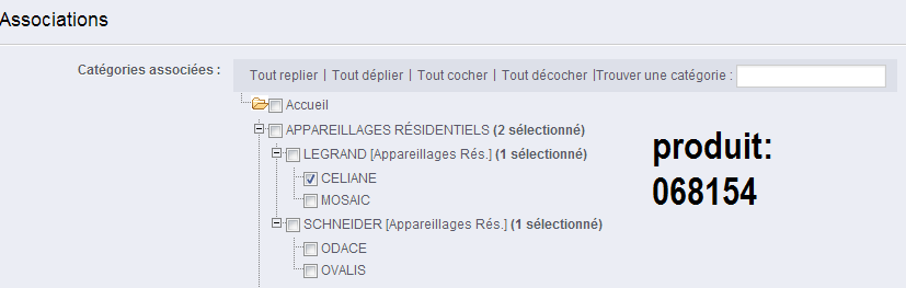

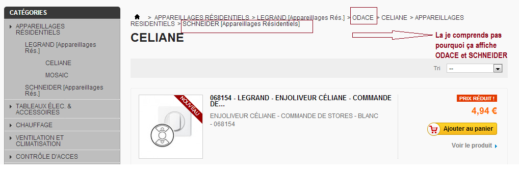

RPSP Posted March 26, 2013 Share Posted March 26, 2013 Bonjour j'ai un problème dans l'utilisation de mon site, il y a semble qu'il y est eu une erreur (humaine) et une catégorie a disparu (avec ces sous-catégories). Sans doute effacer par erreur, le problème c'est qu’après avoir recréer les catégories (à l'identique donc) lorsque l'on associe les produits à la catégorie ils apparaissent avec un chemin un peu farfelu comme si la catégorie n'avait pas vraiment été effacé, (toujours dans la bdd ?) d'où ma question que faire et comment dans cette situation. Pour clarifier le tout voici quelques images. merci Link to comment Share on other sites More sharing options...

coeos.pro Posted March 28, 2013 Share Posted March 28, 2013 si tu va sur http://degriffelec.com/enjoliveurs-titane-179 tu vois : > APPAREILLAGES RÉSIDENTIELS>LEGRAND [Appareillages Résidentiels]>LEGRAND [Appareillages Rés.]>CELIANE>CELIANE>Enjoliveurs>Enjoliveurs titane>APPAREILLAGES RESIDENTIELS avec 2 "celiane" : http://degriffelec.com/celiane-102 http://degriffelec.com/celiane-172 la deuxième est bonne (à mon avis) car dans le bloc catégories on voit : http://i.imm.io/115pM.jpeg et il y a > APPAREILLAGES RÉSIDENTIELS>LEGRAND [Appareillages Rés.]>CELIANE alors que pour le 1er on a http://i.imm.io/115qe.jpeg et on a > APPAREILLAGES RÉSIDENTIELS>LEGRAND [Appareillages Résidentiels]>LEGRAND [Appareillages Rés.]>CELIANE>CELIANE>Enjoliveurs>Enjoliveurs titane>APPAREILLAGES RESIDENTIELS donc cette 2eme catégorie ne doit pas être bonne Link to comment Share on other sites More sharing options...
coeos.pro Posted March 28, 2013 Share Posted March 28, 2013 dans le back office as tu une catégorie 102 ? quelle est l'id_category parente ? Link to comment Share on other sites More sharing options...
RPSP Posted March 28, 2013 Author Share Posted March 28, 2013 APPAREILLAGES RÉSIDENTIELS>LEGRAND [Appareillages Rés.]>CELIANE est la bonne catégorie à priori, je n'ai pas encore pu jeter un coup d'oeil à la bdd mais je vous tiendrez au courant dés que... merci bonne soirée Link to comment Share on other sites More sharing options...
