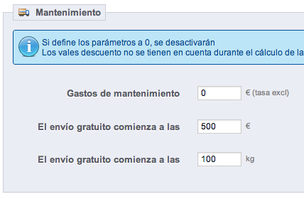

La solución (al menos en mi caso):
Desde la zona de administración me voy a ENVIO --> ENVIO
Y en la zona que dice "MANTENIMIENTO" es donde voy a modificar valores.
Ahí prestashop me decía:
Si define los parámetros a 0, se desactivarán<-- MAL
Y por defecto venían puestos en 0, con lo cual entiendo que deberían estar desactivados. Pero parece ser que no. Fue añadir valores y comenzar a funcionar los gastos de envío.
El envío gratuito comienza a las 500€
El envío gratuito comienza a las 100Kg
(esto significa que le estoy diciendo a la tienda que el envío sea gratuito sólo si pasa de los 500€ o pesa más de 100kg)
Realicé la prueba comprando un producto de 1Kg y 3€ y automáticamente me aparecía mi transportista por defecto desde el inicio, y al llegar a la pestaña de compra "Transporte" me permitió seleccionar entre los que tenía como posibles.
