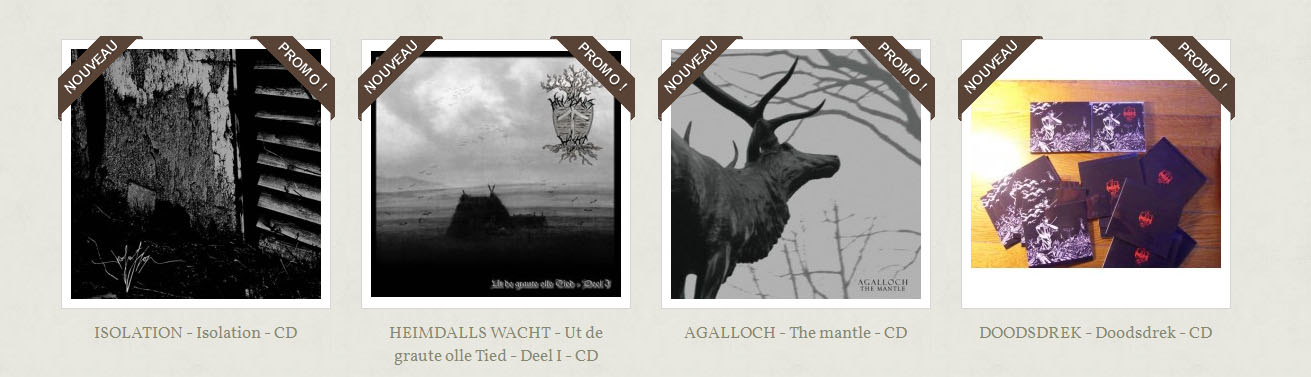

EDGM Posted March 25, 2013 Share Posted March 25, 2013 Hello à tous, Je suis un peu paumé pour modifier le nombre de produits sur chaque ligne. Lorsque l'on click sur une marque, trois colonnes s'affichent, avec donc trois produits par ligne. J'aimerais en ajouter un quatrième. J'ai essayé de trouver le code "{assign var='nbItemsPerLine' value=4}" après avoir fait des recherches sur le forum, mais sans succès. J'utilise le thème blackhawk 1.2 et j'ai regardé dans "product_list", "category" et "product_sort". Auriez-vous une idée pour me sauver la vie ? Parce que pour le moment ça nous donne une présentation ridicule. Ci-joint une photo exemple pour vous montrer ce que ça donne actuellement : On voit bien l'espace à droite qui pose problème. Merci d'avance pour votre aide. Link to comment Share on other sites More sharing options...
Aimée H. Posted March 26, 2013 Share Posted March 26, 2013 Bonjour, le morceau de code en question {assign var='nbItemsPerLine' value=3} se trouve bien sur le fichier product-list.tpl. En début de page, juste après le premier <div> Après l'avoir repéré, modifiez-le en remplaçant la variable 3 par 4. N'oubliez pas de baisser également la valeur de la marge de droite de votre balise <li> afin de reserrer les cadres dans votre pages. Elle devrait normalement se trouver sur le fichier product-list.css sous la forme suivante : ul#product_list li { ... ... margin-right: valeur_de_marge; ... ... } Modifiez la valeur de la marge jusqu'à obtenir l'aspect visuel recherché. Tenez également compte de la dimension de la balise <ul> : ul#product_list { ... ... width: valeur_de_largeur; } Cordialement AH Link to comment Share on other sites More sharing options...
EDGM Posted March 26, 2013 Author Share Posted March 26, 2013 (edited) Hello, Merci pour votre réponse, seulement je ne retrouve toujours pas ce bout de code {assign var='nbItemsPerLine' value=3} J'ai essayé de l'ajouter à la mano, mais sans succès, il n'est pas reconnu. N'étant vraiment pas un professionnel dans ce domaine je dois sans doute faire une erreur de placement... Je vous copie le code de mon fichier product-list.tpl pour que vous puissiez voir ce qu'il contient : {if isset($products)} <!-- Products list --> <ul id="product_list" class="clear"> {foreach from=$products item=product name=products} <li class="alpha four columns ajax_block_product {if $smarty.foreach.products.first}first_item{elseif $smarty.foreach.products.last}last_item{/if} {if $smarty.foreach.products.index % 2}alternate_item{else}item{/if} clearfix"> <a href="{$product.link|escape:'htmlall':'UTF-8'}" class="product_img_link" title="{$product.name|escape:'htmlall':'UTF-8'}" class="pic"> <img src="{$link->getImageLink($product.link_rewrite, $product.id_image, 'home_default')}" alt="{$product.legend|escape:'htmlall':'UTF-8'}" {if isset($homeSize)} width="{$homeSize.width}" height="{$homeSize.height}"{/if} /> {if isset($product.new) && $product.new == 1}<span class="new">{l s='New'}</span>{/if} </a> {if isset($comparator_max_item) && $comparator_max_item} <p class="compare"> <input type="checkbox" class="comparator" id="comparator_item_{$product.id_product}" value="comparator_item_{$product.id_product}" {if isset($compareProducts) && in_array($product.id_product, $compareProducts)}checked="checked"{/if} /> </p> {/if} <h3><a href="{$product.link|escape:'htmlall':'UTF-8'}" title="{$product.name|escape:'htmlall':'UTF-8'}">{$product.name|escape:'htmlall':'UTF-8'|truncate:35:'...'}</a></h3> {if (!$PS_CATALOG_MODE AND ((isset($product.show_price) && $product.show_price) || (isset($product.available_for_order) && $product.available_for_order)))} <div class="content_price"> {if isset($product.show_price) && $product.show_price && !isset($restricted_country_mode)}<span class="price" style="display: inline;">{if !$priceDisplay}{convertPrice price=$product.price}{else}{convertPrice price=$product.price_tax_exc}{/if}</span><br />{/if} </div> {/if} </li> {/foreach} </ul> <!-- /Products list --> {/if} Peut-être que ce code s'appelle différemment dans ce thème ? EDIT : Après quelques essais, je me suis apperçu que je n'ai pas non plus le code "margin-right:" dans le css. J'ai du prendre le thème le plus relou de la terre évidemment. J'ai bien width, mais sinon j'ai toujours des notations "position:relative;". Edited March 26, 2013 by EDGM (see edit history) Link to comment Share on other sites More sharing options...

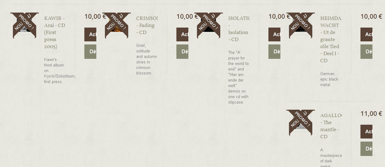

merauder1 Posted September 5, 2015 Share Posted September 5, 2015 Bonjour J'ai tenté les diverses options présentées ici, mais à chaque fois je suis confronté à un problème, lorsque l'affichage grille est bon, le liste déconne. je voudrais 4 produits dans les pages autres que la page index accueil presta 1.6.1.0, thème default bootstrap j'ai donc modifié le product_list.tpl comme suit (les modifs sont en gras) ligne 28 {assign var='nbItemsPerLine' value=4} {assign var='nbItemsPerLineTablet' value=2} {assign var='nbItemsPerLineMobile' value=3} {else} ligne 48 <li class="ajax_block_product{if $page_name == 'index' || $page_name == 'product'} col-xs-12 col-sm-4 col-md-3{else} col-xs-12 col-sm-6 col-md-3 ce qui me donne bien 4 produits sur la meme ligne en affichage grille cependant l'affichage grille n'est plus bon et j'ai bien essayé de modifier le global.js pour remettre ca d'aplomb mais je n'y suis pas arrivé. Si une bonne ame peut m'aider. Ci joint les deux affichages après modification. grille bon: liste pas bon: Link to comment Share on other sites More sharing options...
