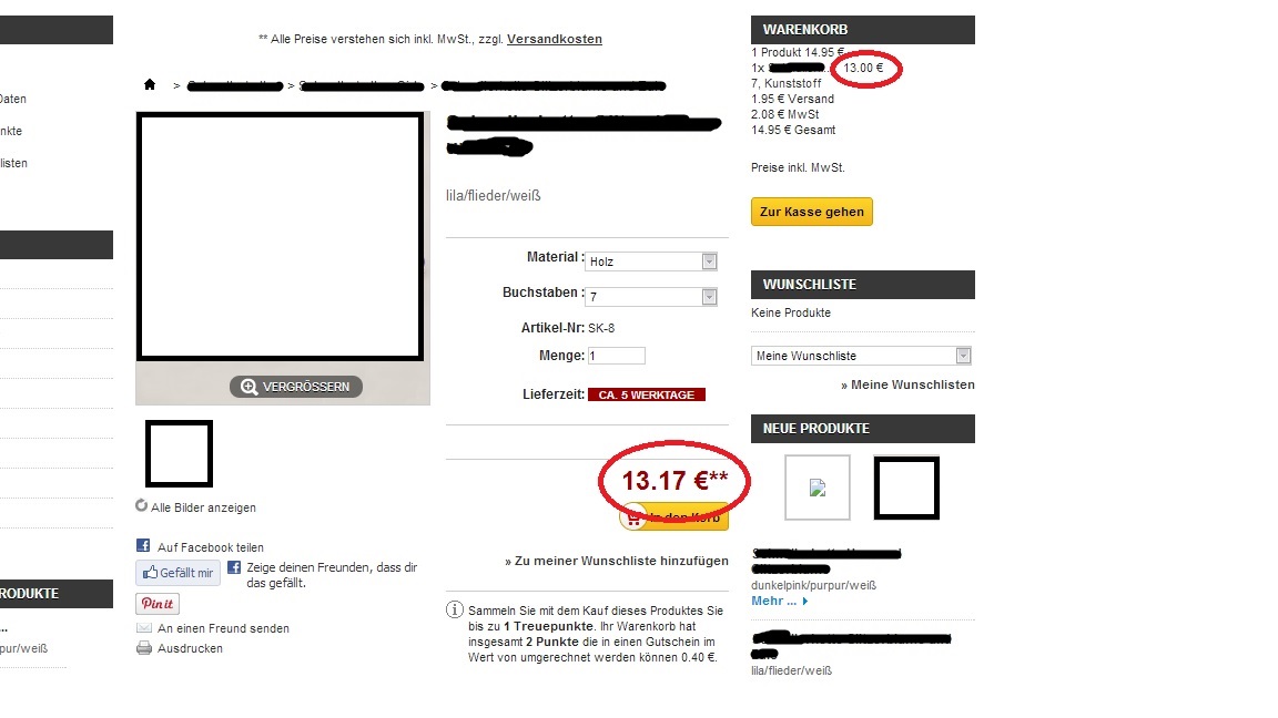

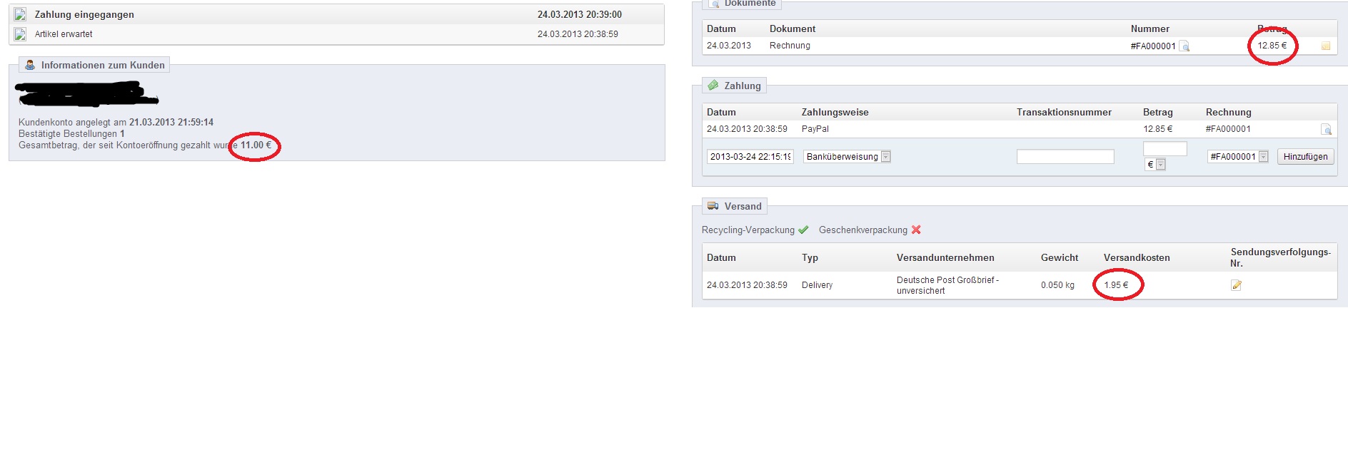

AnthraX Posted March 25, 2013 Share Posted March 25, 2013 Hallo zusammen, ich bin seit längerem beschäftigt unseren Shop auf 1.5.3.1 upzugraden und eigentlich schon fast fertig. Allerdings sind uns in der Testphase jetzt ein paar Fehler aufgefallen, die ich mir nicht erklären kann und sie auch nicht in den Griff bekomme. Vielleicht hat jemand von euch ein paar Ideen. 1. Der Preis beim Produkt wird falsch angezeigt. Speziell geht es um den Preis der Varianten. Dieser wird mit 17% beaufschlagt, allerdings nicht im Warenkorb, dort ist der Preis wie er sein soll. Beispiel: Das Produkt kostet 12 Euro, dann wird das überall richtig angezeigt. - Wähle ich Variante 1 dazu sollte es 12,50 Euro kosten, es wird aber 12,58 Euro angezeigt. - Wähle ich Variante 1 & 2 sollte es 13, 00 Euro kosten, es wird aber 13,17 Euro angezeigt. Also werden auf den Variantenpreis immer 17% beaufschlagt. Jedoch ist es im Warenkorb, Bestellung, Bestellbestätigung richtig (12,- 12,50,- und 13,-) Ebenso im Backoffice wenn ich auf den Kunden klicke. Der Satz „Gesamtbetrag, der seit Kontoeröffnung gezahlt wurde 11.00 €“ sollte eigentlich auf 10,90 Euro stehen 2. Habe das Paypal Modul 3.2.4 installiert und dort passen ein paar Übersetzungen nicht. Habe auch schon alle de-files durchgeschaut aber fehlende Übersetzungen waren nicht zu finden. Es handelt sich hier um einen Strato-Webspace mit Anbieterseitiger Neunstallation der Version 1.5.0.17-1 welche ich im Backoffice auf 1.5.3.1 upgegradet habe. 1-Button-Lösung und deutsche Rechtskonformität wie im Forum beschrieben. Standard-Theme. Zusatzmodule bisher von Presto-Changeo: Facebook-Like und Pinterest (Google +1) Business Tech: Facebook PS Shop Tab Der Shop wird nur auf DE und AT angewandt und somit habe ich auch die Steuersätze, Sprachen und Länder entfernt die ich nicht benötige. Ich hoffe die Angaben genügen um meine Fehler zu analysieren und hoffe mal wieder auf euer Know-How. Danke im vorras MfG Chris PS: Anbei noch Bilder zur Verdeutlichung Link to comment Share on other sites More sharing options...
eleazar Posted March 25, 2013 Share Posted March 25, 2013 (edited) Hallo Chris, Der Preis beim Produkt wird falsch angezeigt. Speziell geht es um den Preis der Varianten. Dieser wird mit 17% beaufschlagt, allerdings nicht im Warenkorb, dort ist der Preis wie er sein soll.Beispiel: Das Produkt kostet 12 Euro, dann wird das überall richtig angezeigt. - Wähle ich Variante 1 dazu sollte es 12,50 Euro kosten, es wird aber 12,58 Euro angezeigt. - Wähle ich Variante 1 & 2 sollte es 13, 00 Euro kosten, es wird aber 13,17 Euro angezeigt. Also werden auf den Variantenpreis immer 17% beaufschlagt. Jedoch ist es im Warenkorb, Bestellung, Bestellbestätigung richtig (12,- 12,50,- und 13,-) Ebenso im Backoffice wenn ich auf den Kunden klicke. Der Satz „Gesamtbetrag, der seit Kontoeröffnung gezahlt wurde 11.00 €“ sollte eigentlich auf 10,90 Euro stehen Interessant wäre auch, was denn auf der Rechnung steht. Gibt es hier ähnliche Abweichungen? Der Fehler (zumindest bei bei Kombinationen) ist bekannt, aber wohl noch nicht zufriedenstellend gelöst. Es kommt infolge von zu frühzeitiger Rundung zu Rundungsfehlern. Eventuell reicht es, die für die Preisberechnung zuständige /classes/Product.php zu moditizieren. Schau mal hier: http://www.prestasho...calculation-15/ und hier: http://www.prestashop.com/forums/topic/29031-solved-tax-calculations-dont-add-up-with-combinations/ Allerdings ist es auch möglich, dass dir hier zusätzlich fehlerhafte Javaskripts im Template zu schaffen machen. Dafür würden nämlich die unterschiedlich wiedergegebenen Preise im Frontend sprechen. Ich vermute allerdings etwas ganz anderes. Manche Anpassungslösungen an das deutsche Recht rechnen entweder nicht richtig, greifen vielleicht auch auf unterschiedliche Variablen zurück oder entsprechen schlicht noch nicht PrestaShop 1.5.3.1. Welche Anpassungen an die deutsche Rechtssicherheit hast du denn vorgenommen? Auch dadurch können sich Fehler einschleichen, in einigen Fällen sogar gravierende. Die aktuelle Paypal-Übersetzung findest du hier. Für alte Versionen musst du leider selbst im Back Office Übersetzungenen der items einpflegen. Ich an deiner Stelle würde deshalb einfach mit Paypaql 3.4.6 arbeiten. Edited March 25, 2013 by eleazar (see edit history) 1 Link to comment Share on other sites More sharing options...

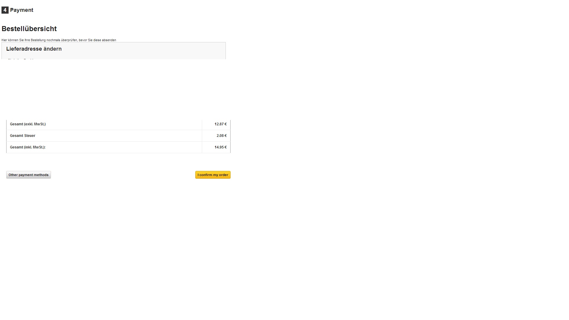

AnthraX Posted March 25, 2013 Author Share Posted March 25, 2013 (edited) Ha unglaublich wie ich da nicht draufgekommen bin. Dein 2ter Link hat mir geholfen. Und zwar stand unter Lokalisierung > Währungen eine Währung, der Euro dort war nun ein Wechselkurs von 1.168361 eingetragen, bei genauer Betrachtung muss dort natürlich einfach eine 1.00 stehen, da bei mir im Shop die Standardwährung auch der Euro ist. Morgen schau ich mir das mit der Paypal Übersetzung nochmal genauer an. Vielen vielen Dank eleazar Update 26.03.13: Das mit Paypal 3.2.4 hab ich nun auch hinbekommen. Es gibt für die paar Texte wohl keine Übersetzung sondern sind direkt in der paypal.tpl in Englisch eingearbeitet. Hier habe ich einfach in Zeile 87 <h2><span>4</span> {l s='Bezahlung' mod='paypal'}</h2> Zeile 113 <a href="#" class="button_large" onClick="showNormalCheck();">{l s='Andere Zahlungsmethoden' mod='paypal'}</a> und in Zeile 112 <input type="button" name="submit" value="{l s='Kaufen' mod='paypal'}" class="exclusive_large" onclick="$('#paypal_payment_form').submit();" /> geändert. Jetzt werde ich noch demnächst versuchen die optische Struktur von Banküberweisung und Paypal Zahlung einheitlich umzuarbeiten. Grüße Edited March 26, 2013 by AnthraX (see edit history) Link to comment Share on other sites More sharing options...
