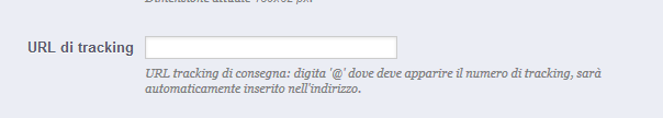

alfredopacino Posted February 18, 2014 Share Posted February 18, 2014 (edited) Ci sono o moduli già fatti oppure tramite mysql te li esporti da solo. Purtroppo non sapendo bene cosa devi fare posso darti solo questi consigli. non so ancora quale corriere useranno credo mail boxes etc, che voi sappiate ha un software apposito? ho notato che anche inserendo a mano il tracking number parte la mail al cliente con "oggetto pacco in viaggio", ma non contiene il tracking number! neanche nell'account cliente sul sito ve n'è traccia! ma come si gestiscono le spedizioni? altra cosa: ma posso sapere per favore se lo status ordine "in attesa di pagamento", "pagamento accettato", "preparazione in corso" devo cambiarlo io o ci pensa PS? Edited February 18, 2014 by alfredopacino (see edit history) Link to comment Share on other sites More sharing options...
Totti Posted February 19, 2014 Share Posted February 19, 2014 Per quanto riguarda il Tracking , devi configurare anche il link quando configuri il corriere. Link to comment Share on other sites More sharing options...
