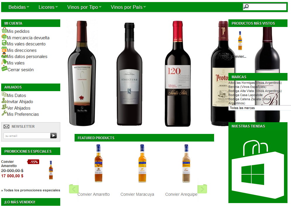

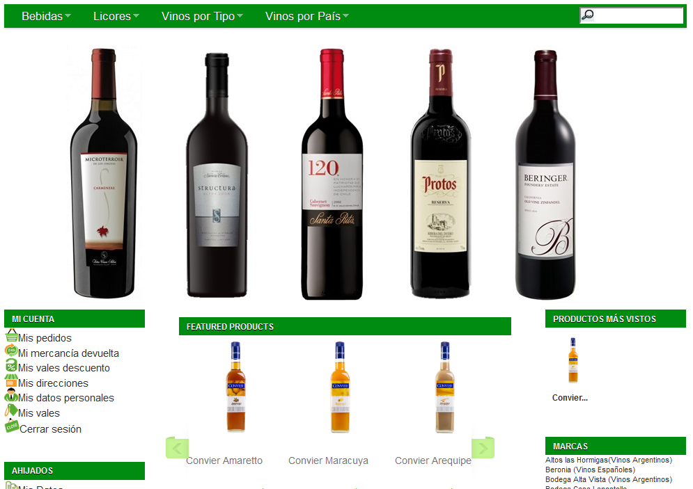

jhoysser Posted March 20, 2013 Share Posted March 20, 2013 (edited) Buenos Dias, Actualmente utilizo el modulo Accordion Slider, y tiene la opcion de aparecer en el "TOP" o el "HOME", cuando colo Home solo me aparece en la primera vista de mi pagina pero! me aparece en en medio de mis demas modulos adjunto foto 2.jpg donde s epuede ver mejor. la opcion top me lo muestra entre mi Menu top y mis modulos adjunto foto 3.jpg que es perfecto, pero el problema es que como selecciono top en todas las paginas que navego me muestra el slider y no quiero que pase esto, solo quiero que el slider se muestre en la primera pagina. gracias Edited March 20, 2013 by jhoysser (see edit history) Link to comment Share on other sites More sharing options...
nadie Posted March 20, 2013 Share Posted March 20, 2013 Buenos Dias, Actualmente utilizo el modulo Accordion Slider, y tiene la opcion de aparecer en el "TOP" o el "HOME", cuando colo Home solo me aparece en la primera vista de mi pagina pero! me aparece en en medio de mis demas modulos adjunto foto 2.jpg donde s epuede ver mejor. la opcion top me lo muestra entre mi Menu top y mis modulos adjunto foto 3.jpg que es perfecto, pero el problema es que como selecciono top en todas las paginas que navego me muestra el slider y no quiero que pase esto, solo quiero que el slider se muestre en la primera pagina. gracias Si lo colocas en el top, puedes hacer que tambien solo se vea en la home. Si vas a la pestaña Módulos -> Posiciones -> Buscas el modulo en cuestion -> Pulsas en el icono del lapiz de editar y dentro veras una cosa que dice "Excepciones" hay puedes decirle en que paginas no quieres que se vea el modulo. Otra opciones es editar el fichero *.tpl del modulo, y añadir esto: {if $page_name=='index'} codigo_del_modulo {/if} Link to comment Share on other sites More sharing options...
jhoysser Posted March 20, 2013 Author Share Posted March 20, 2013 Si lo colocas en el top, puedes hacer que tambien solo se vea en la home. Si vas a la pestaña Módulos -> Posiciones -> Buscas el modulo en cuestion -> Pulsas en el icono del lapiz de editar y dentro veras una cosa que dice "Excepciones" hay puedes decirle en que paginas no quieres que se vea el modulo. Otra opciones es editar el fichero *.tpl del modulo, y añadir esto: {if $page_name=='index'} codigo_del_modulo {/if} gracias, preferi la segunda opcion, jaja si me funciono esto se puede utilizar en muchos otros casos. Gracias. Link to comment Share on other sites More sharing options...
