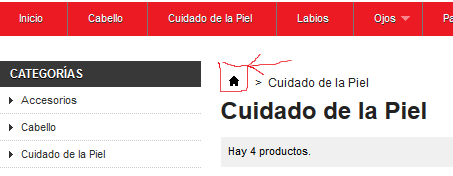

Hola he buscado en todos lados y no encuentro como cambiar el link de la figura de la casita cuando uno esta viendo un producto que aparece justo arriba, en mi instalacion la casita me lleva al home pero tengo un flash de intro, entonces si alguine le pincha a la casita los regresa al flash y quisiera que hiciera lo mismo que el boton inicio, que me regresara al /index.php
Algun consejo de donde tengo que editar.

/themes/default/breadcrumb.tpl
<a href="{$base_dir}" title="{l s='return to Home'}"><img src="{$img_dir}icon/home.gif" height="26" width="26" alt="{l s='Home'}" /></a>

Gracias! Justo lo que buscaba.
