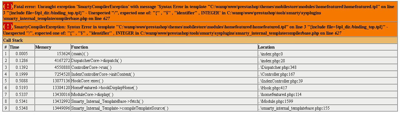

titonbolero Posted April 19, 2013 Share Posted April 19, 2013 (edited) Aqui les Muestro el error que tengo estoy trabajando en mi localhost con el tema mobilestore Prestashop version 1.5.4 Edited April 19, 2013 by titonbolero (see edit history) Link to comment Share on other sites More sharing options...
juanpax47 Posted April 29, 2013 Share Posted April 29, 2013 Actualiza a la ultima version y limpia la cache... Link to comment Share on other sites More sharing options...
Sergio Ruiz Posted April 29, 2013 Share Posted April 29, 2013 (edited) Actualiza a la ultima version y limpia la cache... Dudo mucho que todas las pantallas blancas se solucionen asi, sera en tu caso particular, pero cada caso es un mundo. Edited April 29, 2013 by Rubalcaba (see edit history) Link to comment Share on other sites More sharing options...
juanpax47 Posted April 29, 2013 Share Posted April 29, 2013 hablaba de la pregunta de titonbolero, en mi caso lo sulucione asi, y todo fue por un cleaner de la base de datos... Pero sinceramente Rubalcaba, no tengo experiencia suficiente para asegurar nada, simplemente intento colaborar... Link to comment Share on other sites More sharing options...
