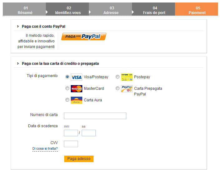

aallbbyy Posted July 10, 2013 Share Posted July 10, 2013 Bonjours à tous, Il me semble faire face au même problème: Juste pour être sur, on parle de la solution de paiement intégrée au site comme sur la capture écran suivante: Si oui, voici mon pb: Mon site est en 4 langues (FR/ES/IT/EN). J'ai ma société en Italie. J'ai donc souscrit à un compte paypal pro en Italie. J'ai installé le module et tout ce qui touche au paiement est exclusivement en Italien. J'ai appelé Paypal et ils me disent que je ne peux utiliser QUE l'Italien ou l'Anglais (car je suis en Italie. Si j'était en France, je ne pourrais utiliser que le Français et l'Anglais selon lui). Il me dit de remplacer la valeur lc de IT à US si je veux avoir le module de paiement en Anglais (ce qui est mieux que l'Italien, mais pas top). J'ai cherché partout, mais la seule lc que je trouve à comme valeur {$iso_code}. J'ai essayé de remplacer mais rien ne bouge. J'ai donc essayé la solution d'Emily, mais rien à faire. Est-ce parceque je suis en Italie? Pourtant mon pc et mon navigateur sont en Français. Merci bcp aallbbyy Link to comment Share on other sites More sharing options...
aallbbyy Posted July 15, 2013 Share Posted July 15, 2013 Bonjours à tous, Il me semble faire face au même problème: Juste pour être sur, on parle de la solution de paiement intégrée au site comme sur la capture écran suivante: Si oui, voici mon pb: Mon site est en 4 langues (FR/ES/IT/EN). J'ai ma société en Italie. J'ai donc souscrit à un compte paypal pro en Italie. J'ai installé le module et tout ce qui touche au paiement est exclusivement en Italien. J'ai appelé Paypal et ils me disent que je ne peux utiliser QUE l'Italien ou l'Anglais (car je suis en Italie. Si j'était en France, je ne pourrais utiliser que le Français et l'Anglais selon lui). Il me dit de remplacer la valeur lc de IT à US si je veux avoir le module de paiement en Anglais (ce qui est mieux que l'Italien, mais pas top). J'ai cherché partout, mais la seule lc que je trouve à comme valeur {$iso_code}. J'ai essayé de remplacer mais rien ne bouge. J'ai donc essayé la solution d'Emily, mais rien à faire. Est-ce parceque je suis en Italie? Pourtant mon pc et mon navigateur sont en Français. Merci bcp aallbbyy Bonjour, Quelqu'un pour m'aider svp aallbbyy Link to comment Share on other sites More sharing options...

aallbbyy Posted January 21, 2015 Share Posted January 21, 2015 Essaie "US" <input type="hidden" name="lc" value="US" /> Link to comment Share on other sites More sharing options...
WFH Posted January 21, 2015 Share Posted January 21, 2015 Merci La solution est qu'il faut mettre le pays et la langue : en_US 1 Link to comment Share on other sites More sharing options...
