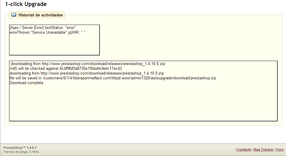

raperofeten Posted March 15, 2013 Share Posted March 15, 2013 Hola a todos, yo tengo una en 1.4.5.1, estoy intentando pasarlo a 1.4.10 para despues pasarlo a la 1.5.3 que es la ultima, pero tengo un problema que os ilustro. ¿alguien sabe que puede ser? saludos Link to comment Share on other sites More sharing options...
ventura Posted March 15, 2013 Share Posted March 15, 2013 prueba a hacerlo sin guardar copia de seguridad. Guardalas por otros medios, ftp y phpMyAdmin Link to comment Share on other sites More sharing options...
raperofeten Posted March 16, 2013 Share Posted March 16, 2013 lo hice asi, me fio mas de descargar archivos desde el filezilla y la base de datos desde el phpmyadmin Link to comment Share on other sites More sharing options...
ventura Posted March 16, 2013 Share Posted March 16, 2013 Intentalo con la ultima version del modulo para actualizar http://addons.prestashop.com/es/administracion-prestashop-modulo/5496-1-click-upgrade-autoupgrade.html Recompila y limpia cache Link to comment Share on other sites More sharing options...

raperofeten Posted March 17, 2013 Share Posted March 17, 2013 (edited) Intentalo con la ultima version del modulo para actualizar http://addons.presta...utoupgrade.html Recompila y limpia cache Nada, sigue igual... he limpiado cache del navegador y da el mismo error, parece que al terminar de extraer el paquete nose. Puede ser la plantilla en uso? edito: no, la plantilla no tiene nada que ver... alguna alternativa? Edited March 17, 2013 by raperofeten (see edit history) Link to comment Share on other sites More sharing options...
ventura Posted March 17, 2013 Share Posted March 17, 2013 Me refería al Cache de prestashop, vaciando la carpeta Cache/Compile todo menos el index.php Link to comment Share on other sites More sharing options...
