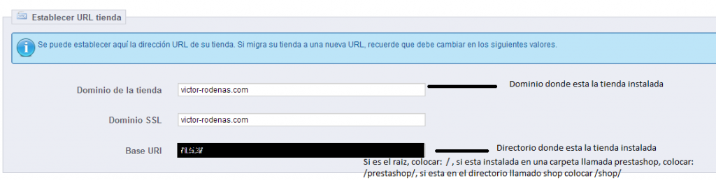

nadie Posted March 12, 2013 Share Posted March 12, 2013 Buenos días, muchas gracias por responder, el problema es que 1&1 te da un espacio con un http://s000455714592.../shop/index.php (no es real) y lo que necesito es que el dominio que tengo con ellos enlazarlo y que en el navegador salga www.dominio.com/shop/ Mira la tienda y verás el problema. www.puntotienda.com Muchas gracias!! En la pestaña Preferencias -> SEO/URLS cambia esto: s455714592.mialojamiento.es por esto: www.puntotienda.com Link to comment Share on other sites More sharing options...
nadie Posted March 12, 2013 Share Posted March 12, 2013 Adjunto Imagen: Link to comment Share on other sites More sharing options...
