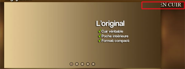

cedric59 Posted March 14, 2013 Author Share Posted March 14, 2013 Parfait le z-index:10. Merci beaucoup Divine Par contre "text-align:center" ne fonctionne pas. j'ai essayé plusieurs trucs mais impossible de centrer le texte. J'ai aussi essayé les balises <center></center> dans le tpl mais rien y fait. Le texte reste toujours aligner à gauche de l'encadrement du carrousel ( comme sur l'image en fichier joint ). html : <font class="testtexte" color=FBF8E9>LE PORTEFEUILLE MAGIQUE EN CUIR</font> CSS : .testtexte { position: absolute; text-shadow:3px 1px 2px #555555; z-index:10; font-size: xx-large; text-align: center; } Link to comment Share on other sites More sharing options...
Divine Posted March 15, 2013 Share Posted March 15, 2013 Essaye d'ajouter une largeur en plus du text-align:center Link to comment Share on other sites More sharing options...
cedric59 Posted March 15, 2013 Author Share Posted March 15, 2013 Super, merci pour tout Divine. Link to comment Share on other sites More sharing options...
