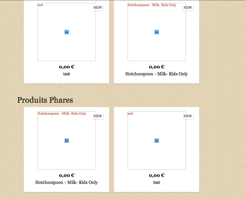

Chapeau_The Posted March 9, 2013 Share Posted March 9, 2013 (edited) Bonjour, Avant de poster j'ai cherché une réponse à mon problème et je suis plus ou moins tombé sur des cas similaires mais aucunes solutions n'a fonctionnées (entre autre cette solution http://blog.manit4c.com/2013/01/22/mes-images-ne-saffiche-plus-sous-ie-avec-prestashop-1-5-3/) Je post donc mon problème. J'ai acheté un thème sur la boutique prestashop (Vintage II-Buhoc) compatible v1.5.3.1. L'installation sur la v 1.5.3 s'est bien déroulé sauf que les miniatures sur la page d'accueil des produits phares et nouveaux produits ne s'affichent pas. Quand on clic sur un des produits j'arrive bien sur mon produits et ses images mais elles ne veulent pas apparaitre en page d'accueil. Je précise que j'ai désactivé les URL rewritable et que j'ai renommé mon thème en default. Quelqu'un pourrait m'aider svp je viens de passer la journée à chercher une solution. Merci pour votre aide et vos réponses. Edited March 9, 2013 by Chapeau_The (see edit history) Link to comment Share on other sites More sharing options...

Chapeau_The Posted March 11, 2013 Author Share Posted March 11, 2013 Bonjour, Merci de prendre le temps de répondre à mon problème. Ca ne vient pas d'IE 9 car j'ai testé sur Firefox, Chrome et Safari et le problème persiste. L'url du site : http://www.chapeau-the.fr/index.php Quand on clique sur le produit en page d'accueil on arrive bien sur l'image du produit. Mais le problème est identique lorsque je vais directement dans la rubrique en question : http://www.chapeau-the.fr/index.php?id_category=10&controller=category Merci pour votre aide. Cdt Link to comment Share on other sites More sharing options...
Szed Posted March 11, 2013 Share Posted March 11, 2013 L'image que le thème essaye de charger sur la home et dans la catégorie n'existe tout simplement pas. GET http://www.chapeau-t...productlist.jpg 404 (Not Found) Je suis pas sur, mais normalement le thème devrais faire appel a une image nommé différemment (comme 30-large-défaut sur la page produit). Donc je dirais que le soucis vient lors de l'appel de l'image dans votre template Link to comment Share on other sites More sharing options...
Chapeau_The Posted March 11, 2013 Author Share Posted March 11, 2013 OK mais que faire pour résoudre ce problème ? En effet quand j'active le module par défaut des produits phares l'image apparait !? Merci d'avance Cdt Link to comment Share on other sites More sharing options...
Szed Posted March 11, 2013 Share Posted March 11, 2013 Comparait les deux codes HTML. Si le module par défaut apparait bien, vous devrais pouvoir récupérer le bon code. Dans le .tpl du module par défaut, chercher la balise "<img " et son attribut src="" Comparer avec le module que vous utilisez et vous devriez voir la différence. Link to comment Share on other sites More sharing options...
Stéphane Chonez Posted March 11, 2013 Share Posted March 11, 2013 bonjour, pouvez-vous afficher le bout de code appelant l'image dans homefeatured.tpl ? merci Link to comment Share on other sites More sharing options...
Chapeau_The Posted March 11, 2013 Author Share Posted March 11, 2013 (edited) Bonjour, Tout d'abord j'ai essayé la solution de Szed et ça fontionne J'ai donc trouvé le .tpl du module par défault homefeatured et je l'ai comparé avec le .tpl de mon thème qui s'appelle homefeatured_mod. Et effectivement au niveau de l'attribut src="" le code était différent : Mon thème <img src="{$link->getImageLink($product.link_rewrite, $product.id_image, 'productlist')}" Thème par défault : "{$link->getImageLink($product.link_rewrite, $product.id_image, 'home_default')}" Idem pour le fichier homenewproduct.tpl j'ai modifié productlist par home_default. Par contre j'ai toujours mon problème d'affichage lorsque je clique sur ma catégorie : http://www.chapeau-t...roller=category Quel fichier tpl dois-je modifier svp ? Encore merci pour votre aide De plus au niveau de la qualité de l'image en page d'accueil est-ce normal quelle soit dégradée ? Cdt Edited March 11, 2013 by Chapeau_The (see edit history) Link to comment Share on other sites More sharing options...

Szed Posted March 11, 2013 Share Posted March 11, 2013 Même chose pour la catégorie Le template à vérifier doit être product-list.tpl. Concernant la dégradation, il faudrait être sur que les attributs width et height de ta balise img reprennent bien ceux de la taille home_default Link to comment Share on other sites More sharing options...
