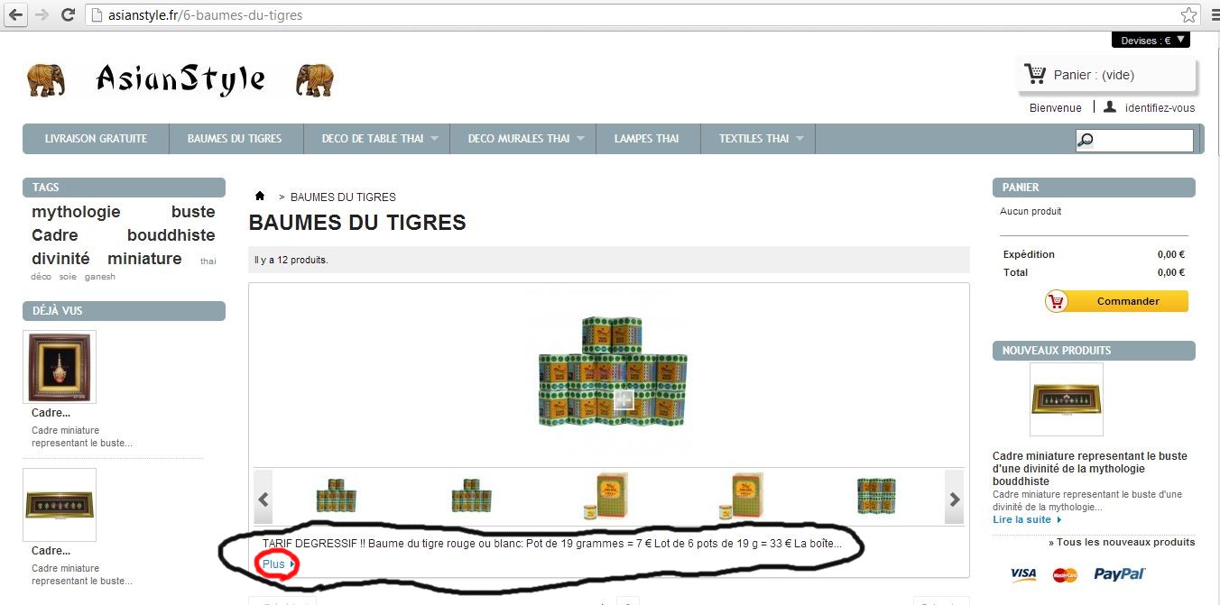

lemandingo Posted March 11, 2013 Author Share Posted March 11, 2013 J'ai essayé mais rien ne bouge... Peu-être avec un capture cela sera plus explicite ! Donc pour "TARIF DEGRESSIF !! Baume du tigre rouge ou blanc: Pot de 19 grammes = 7 € Lot de 6 pots de 19 g = 33 € La boîte..." qui est entouré de noir... Je voudrais afficher toute la description dans la continuité des " ... " ou supprimer le plus ou la description longue. J'espère que c'est plus clair maintenant. Link to comment Share on other sites More sharing options...
lemandingo Posted March 11, 2013 Author Share Posted March 11, 2013 Non pas du tout ! Je ne mentionne pas changer le plus par lire la suite car ça je connais la manip. c'est dans langue traduction... je veux sois supprimer le plus et afficher toute la description soit afficher la description courte plus longue. Link to comment Share on other sites More sharing options...
Stéphane Chonez Posted March 11, 2013 Share Posted March 11, 2013 je vous ai donné la réponse dans on post précédent... modifier la valeur du truncate dans le fichier scene.tpl de votre thème : repérez ceci et augmenter la valeur (170) : {$product.details->description_short|strip_tags|truncate:170:'...'} Link to comment Share on other sites More sharing options...
lemandingo Posted March 11, 2013 Author Share Posted March 11, 2013 J'ai augmenter à 360 pour essayer cela n'a pas bouger d'un poil... Link to comment Share on other sites More sharing options...

Divine Posted March 13, 2013 Share Posted March 13, 2013 (edited) Bonjour, Dans le fichier category.tpl de ton thème tu dois avoir plus ou moins ceci : {if strlen($category->description) > 120} <p id="category_description_short">{$category->description|truncate:120}</p> <p id="category_description_full" style="display:none">{$category->description}</p> <a href="#" onclick="$('#category_description_short').hide(); $('#category_description_full').show(); $(this).hide(); return false;" class="lnk_more">{l s='More'}</a> {else} <p>{$category->description}</p> {/if} A remplacer par cela : <p>{$category->description}</p> Edited March 13, 2013 by Divine (see edit history) Link to comment Share on other sites More sharing options...

lemandingo Posted March 13, 2013 Author Share Posted March 13, 2013 bonjour! tout à fait, j'ai lu et essayé mais c'est pas bon cela me fait disparaitre ma page ... si j'ai bien compris tu m'as demandé de remplacer: {if strlen($category->description) > 120} <p id="category_description_short">{$category->description|truncate:120}</p> <p id="category_description_full" style="display:none">{$category->description}</p> <a href="#" onclick="$('#category_description_short').hide(); $('#category_description_full').show(); $(this).hide(); return false;" class="lnk_more">{l s='More'}</a> {else} <p>{$category->description}</p> {/if} par <p>{$category->description}</p> Link to comment Share on other sites More sharing options...
Divine Posted March 13, 2013 Share Posted March 13, 2013 Oui c'est bien ça Link to comment Share on other sites More sharing options...
lemandingo Posted March 13, 2013 Author Share Posted March 13, 2013 ma page ne s'affiche plus en faisant ça Link to comment Share on other sites More sharing options...
Stéphane Chonez Posted March 13, 2013 Share Posted March 13, 2013 hello, ça devrait être bon comme l'a indiqué Divine! Link to comment Share on other sites More sharing options...
lemandingo Posted March 13, 2013 Author Share Posted March 13, 2013 ok je retente Link to comment Share on other sites More sharing options...
lemandingo Posted March 13, 2013 Author Share Posted March 13, 2013 (edited) Cool ça fonctionne! merci à vous par contre dans mon BO cela s'affiche comme ci-dessous mais sur le site cela s'affiche a la suite. Peut-on le modifier?? Je voudrais que cela apparaisse comme cela : TARIF DEGRESSIF : Pot de 19 grammes = 7 € Lot de 6 pots de 19 g = 33 € soit 5.5 € l'unité La boîte de 12 pots de 19 g = 54 € soit 4.5 € l'unité Pot de 30 grammes = 9 € Lot de 6 pots de 30 g = 45 € soit 7.5 € l'unité La boîte de 12 pots de 30 g = 72 € soit 6 € l'unité LIVRAISON GRATUITE Edited March 13, 2013 by lemandingo (see edit history) Link to comment Share on other sites More sharing options...
