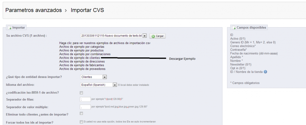

nadie Posted March 8, 2013 Share Posted March 8, 2013 Hola, estoy intentando cargar la base de datos de clientes de mi tienda a la versión PS 1.5.3.1 y no hay forma de que me los suba. Cuando lo intento importar no me da ningún error, pero al mirar el la pestaña de clientes no apare ningun cliente. Necesito un pelin de ayuda Sube al foro el csv que estas intentando importar para ver si tiene algun fallo. Por cierto tienes un ejemplo de un fichero de importacion de clientes en tu mismo panel de tu tienda. (Lo digo por si quieres ojearlo) Adjunto Imagen: En todo caso, sube el csv que estas intentando importar al foro, Link to comment Share on other sites More sharing options...

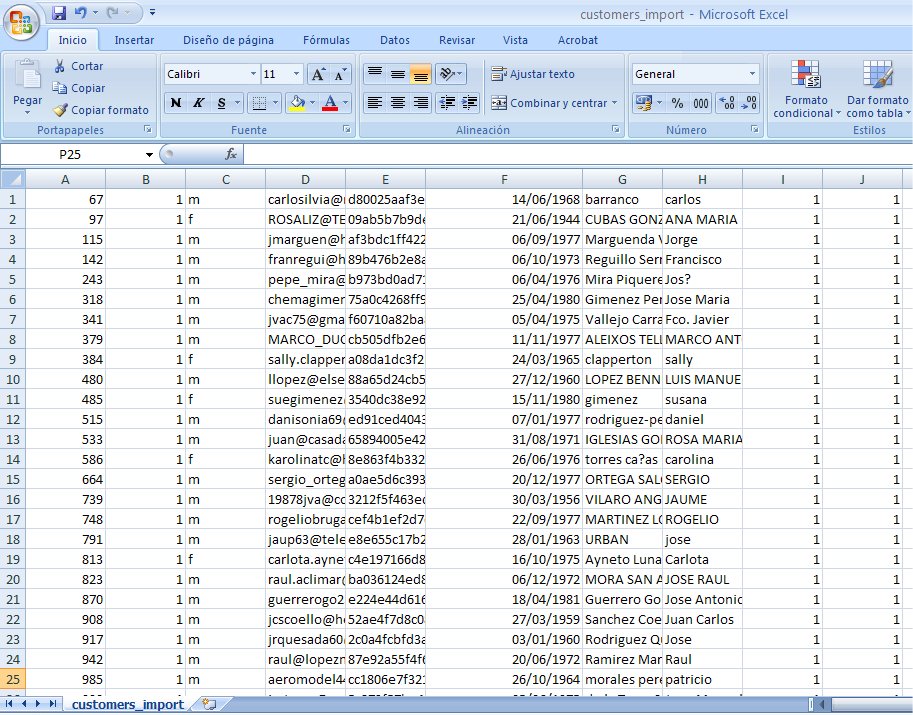

mega01 Posted March 18, 2013 Share Posted March 18, 2013 (edited) Hola, estoy intentando cargar la base de datos de clientes de mi tienda a la versión PS 1.5.3.1 y no hay forma de que me los suba. Cuando lo intento importar no me da ningún error, pero al mirar el la pestaña de clientes no apare ningun cliente. Necesito un pelin de ayuda ¿Has podido solucionarlo? yo tengo el mismo problema. Me lo importa sin problemas pero luego miro y no tengo ningún cliente añadido. Tampoco me da error el CSV. Adjunto parte del CSV en imagen. Un saludo Edited March 18, 2013 by mega01 (see edit history) Link to comment Share on other sites More sharing options...
