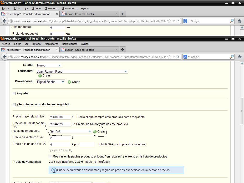

ARTEC Posted March 7, 2013 Share Posted March 7, 2013 Hola,tengo la tienda con los productos metidos del proveedor,los cuales no llevan el iva incluido,y yo quiero saber si hay alguna forma de ponerle su correspondiente iva 21% a todos los productos masivamente,porque en el catalogo todos los productos me vienen con la pestaña SIN IVA,para no tener que cambiar uno por uno a Iva 21% adjunto pantallazo . Link to comment Share on other sites More sharing options...
nadie Posted March 7, 2013 Share Posted March 7, 2013 Hola,tengo la tienda con los productos metidos del proveedor,los cuales no llevan el iva incluido,y yo quiero saber si hay alguna forma de ponerle su correspondiente iva 21% a todos los productos masivamente,porque en el catalogo todos los productos me vienen con la pestaña SIN IVA,para no tener que cambiar uno por uno a Iva 21% adjunto pantallazo . Por la imagen, veo que usas Prestashop 1.4. Ejecuta esta consulta sql por ejemplo desde phpmyadmin: update ps_product set id_tax_rules_group = id_impuesto Donde id_impuesto es el id de la regla de impuesto que quieras aplicar. Link to comment Share on other sites More sharing options...

nadie Posted March 7, 2013 Share Posted March 7, 2013 Para saber el id de tu regla de impuesto fijate en tu caso al utilizar la versión 1.4 de Prestashop, en la pestaña Pago -> Regla de Impuestos. Te saldra una "tabla", fijate en la tabla en la parte donde dice "ID". Adjunto Imagen Link to comment Share on other sites More sharing options...
