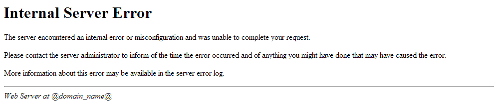

selin Posted March 7, 2013 Share Posted March 7, 2013 (edited) merhabalarr, prestashop 1.4.9 olan mağazamı 1.5.3.1 e otomatik güncelledim, hiç hata falan da vermedi ama siteyi çalıştırmayı dnediğimde 500 Internal Server Error hatası veriyo, hata gösterim modları falan açık ama sayfa uzunca bi süre yüklendikten sonra, sadece bu hata sayfası çıkıyo napabilirim Edited March 7, 2013 by selin (see edit history) Link to comment Share on other sites More sharing options...

airwolf Posted October 9, 2013 Share Posted October 9, 2013 Merhaba, Bende açıkçası Internal Server Error hatasından dertliyim. Admin panelinden ürünleri veya kategorileri düzenlerken Internal Server Error Hatası alıyorum ve ürün ile ilgili güncellemem gerçekleşmiyor. Yukarıda verilen linkleri inceledim ve uyguladım fakat bir sonuca varamadım. Hata Logları ile ilgili son hatalar aşağıdaki txt dosyasındaki gibidir. Yardımcı olabilirseniz sevinirim. Şimdiden teşekkürler. Hata Logları.txt Link to comment Share on other sites More sharing options...
SahinSOLMAZ Posted October 11, 2013 Share Posted October 11, 2013 Merhaba, Bende açıkçası Internal Server Error hatasından dertliyim. Admin panelinden ürünleri veya kategorileri düzenlerken Internal Server Error Hatası alıyorum ve ürün ile ilgili güncellemem gerçekleşmiyor. Yukarıda verilen linkleri inceledim ve uyguladım fakat bir sonuca varamadım. Hata Logları ile ilgili son hatalar aşağıdaki txt dosyasındaki gibidir. Yardımcı olabilirseniz sevinirim. Şimdiden teşekkürler. Merhabalar, Sizin yaşamış olduğunuz durum biraz daha farklı log kaydındaki bazı hatalar şu şekilde: * /mail klasörü yok * /favicon.ico dosyası yok * Kayıtlara göre sitenizin barındığı sunucu tarafından belirlenmiş olan zaman aşım süresi 30 sn. ancak siteniz 30 sn içerisinde yanıt vermiyor bu da normal bir durum değil sistemde hata olduğunu gösterir. Yani, site performansının bu kadar düşük olması normal bir durum değil. Başlıca yapabilecekleriniz: * Sitenizin sabit dosyalarını aynı versiyonun dosyaları ile güncellemelisiniz (üzerine yazdırmalısınız) örn: /mail, /admin, /class gibi. * .htaccess dosyasını baştan oluşturabilirsiniz. İyi çalışmalar. Link to comment Share on other sites More sharing options...

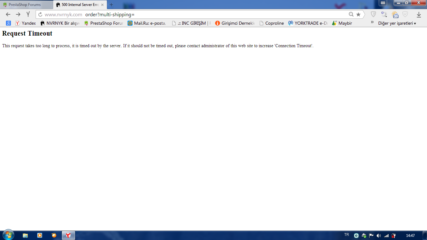

pardus3420 Posted October 13, 2014 Share Posted October 13, 2014 (edited) merhaba presta 1.6.0.9 kullanıyorum. Sayfamda sepetteki ürünü almak istediğimde bu hata ile karşılaşıyorum. hata benden mi, yoksa hostingden mi kaynaklı yardımlarınızı bekliyorum teşekkürler Edited October 13, 2014 by pardus3420 (see edit history) Link to comment Share on other sites More sharing options...
Şahin YILDIZ Posted October 13, 2014 Share Posted October 13, 2014 hosting problemi hosting firmanız ile görüşün.... Link to comment Share on other sites More sharing options...
pardus3420 Posted October 16, 2014 Share Posted October 16, 2014 Şahin bey merhaba; firmayla görüştüm ancak hatanın siteden kaynaklı olduğunu belirtmekteler. sitemin cevap süresi neden uzuyor? bunu nasıl düzeltebilirim? en son i para ödeme modülü yüklemiştim bundan kaynaklı olabilir mi? bir de sosyal medya modülü yükledim içinde pek çok sosyal medya bağlantısı mevcut bundan kaynaklı olabilir mi? teşekkürler Link to comment Share on other sites More sharing options...
SahinSOLMAZ Posted October 16, 2014 Share Posted October 16, 2014 Değerli Arkadaşlar Herkese Merhabalar, Bu ve benzeri problemlere doğrudan "sunucu kaynaklı" diyerek tabiricaizse kestirip atmak çok doğru olmaz. Genel hatlarını açıkça belirtmek gerekirse: Çalıştırmak istediğiniz sayfa ilgili işlemleri varsayılan maksimum süre içerisinde gerçekleştirip yanıt veremediği zaman bu hatalarla karşılaşırsınız. Yani ilgili sayfa, gerekli işlemlere sunucularda varsayılan zaman aşımı süresi olan 30 saniye içerisinde yanıt veremiyor, geç kalıyor..--- Fazla işlem yapıyor olabilir,--- Hatalı kodlama olabilir,---- Yavaş çalışıyor olabilir vs. Dolayısı ile sunucunun time-out dediğimiz değeri nedeni ile bu hatayı alıyorsunuz. Bu varsayılan time-out süresi, özel konfigürasyon yapılmayan neredeyse tüm sunucularda aynıdır. Kolay kolay da hosting sağlayıcıları bu süreyi değiştirmek istemezler/değiştirmezler.. Eğer kendi sunucunuz ve/veya (vps/vds) sanal sunucunuz varsa vakti ile bu konuyla ilgili bir makale paylaşmıştım buradan detaylı bilgi alabilir, dilerseniz uygulayabilirsiniz. Başarılar, Selamlar.. Link to comment Share on other sites More sharing options...
pardus3420 Posted October 17, 2014 Share Posted October 17, 2014 Merhaba Şahin Bey vps/vds ya da kendi sunucum yok. şimdi ne yapacağım bilemedim. şöyle bir durum var, sepet alışverişi devam ederken son adıma kadar çok hızlı işlem yapan site ödeme işlemine geçin butonuna bastığımda çok yavaşlıyor,bekliyor. hosting ya da ftp dosyalarında düzenleme yapma şansım var mı? adres satırında "http://www.......com/order?multi-shipping=" diye bir şey yazıyor sebebi nedir. sorunu çözemedim tekrar sitemi başka bir sistem üzerine taşımak istemiyorum. yardımcı olabileceklere şimdiden teşekkürler. Link to comment Share on other sites More sharing options...
Şahin YILDIZ Posted October 17, 2014 Share Posted October 17, 2014 Son adımda mail gönderme işlemi yapıyor o nedenle yavaşlama olabilir...kullandığınız smtp sunucu sistemin hızına göre bu yavaşlık yükselir veya alçalır....fakat yinede diğer adımlara göre bu sayfada biraz yavaşlık hissedilebilir... site url sine gelirsek bu alanları admin panelde seo kısmından düzenlenebilir... Link to comment Share on other sites More sharing options...
pardus3420 Posted October 18, 2014 Share Posted October 18, 2014 merhaba şahin bey, hangi ayarları değiştireceğim. seo&url içinde. şu an sitemde sepete gidip satıl al butonuna bastığımda adres satırında "http://www......com/quick-order" diye bir yazı çıkıyor. sayfada ise istek zaman aşımı uyarısı var. oysa hiçbir değişiklik yoktu sayfamda. Link to comment Share on other sites More sharing options...
