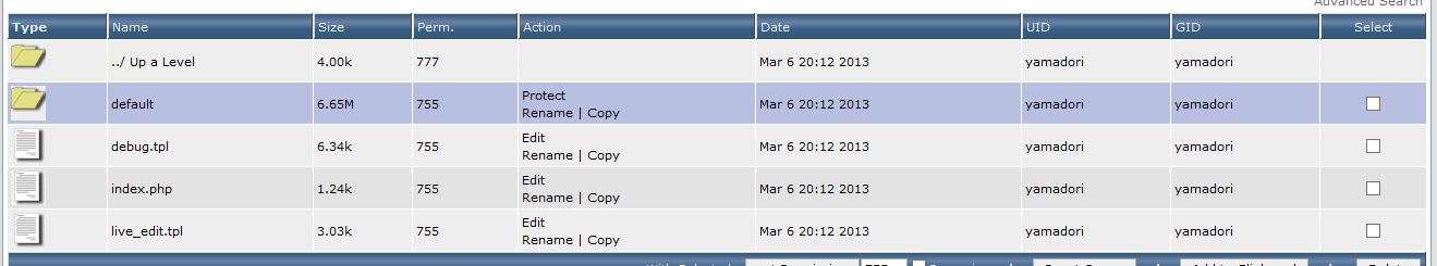

In de map "Themes" vind ik enkel de standaard template terug.
Het zip-bestand van Thememaker bevatte ook maar één bestand, namelijk configuration.xml.
Ik weet dus niet wat er is mis gelopen of kan mis lopen bij de installatie, temeer omdat ik de module theme Installator hiervoor heb gebruikt.
Ik voeg een screenshot van de map "Themes" hierbij.post-460039-0-75269600-1362647671_thumb.jpg
