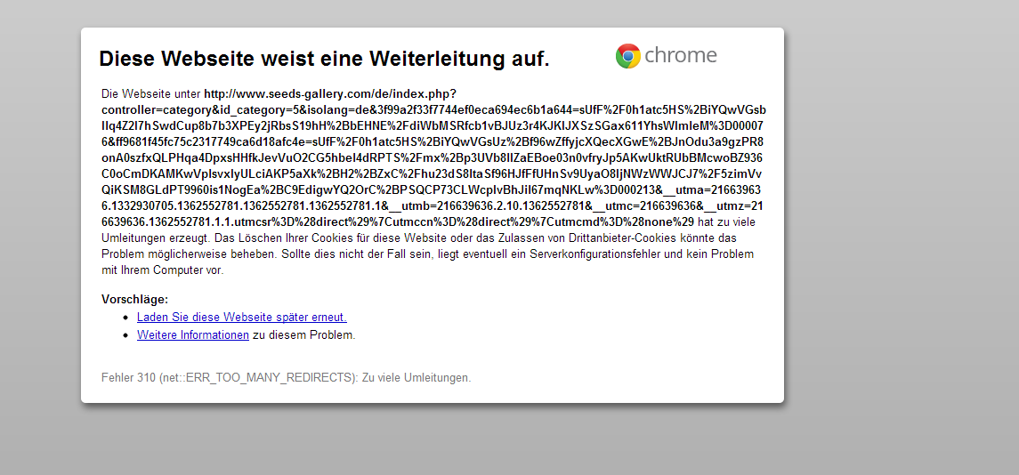

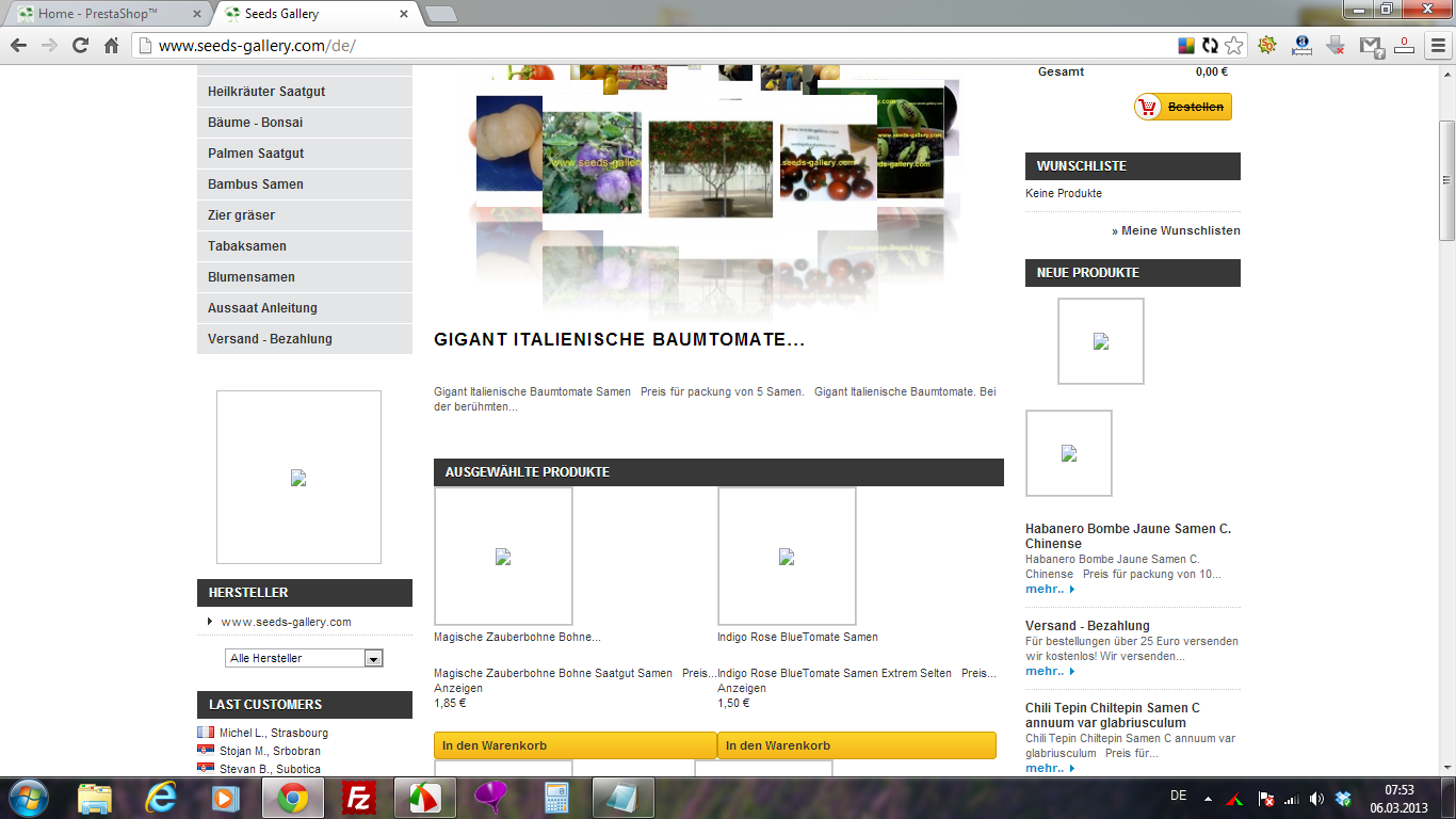

Seeds Posted March 6, 2013 Share Posted March 6, 2013 (edited) Hallo, nach update von 1.4.9 auf 1.5.3.1 Fotos im Shop sind nicht mehr vorhanden, Artikeln eben so. Habe Cookies gelöscht aber Fehler bleibt trotzdem. Jemand eine Idee ? Vielen Dank im Voraus Für hilfe Edited March 6, 2013 by Seeds (see edit history) Link to comment Share on other sites More sharing options...
guest* Posted March 6, 2013 Share Posted March 6, 2013 Bilder erneut regenerieren. Voreinstellugnen -> Bilder-Optionen(Bilder) und dodrt die Produkte in allen möglichen Varianten erneut generieren. Link to comment Share on other sites More sharing options...
Seeds Posted March 6, 2013 Author Share Posted March 6, 2013 (edited) Leider geht nicht, bei 'Bilder erneut regenerieren' bekomme ich ständig '500 Server Error' Edited March 7, 2013 by Seeds (see edit history) Link to comment Share on other sites More sharing options...
