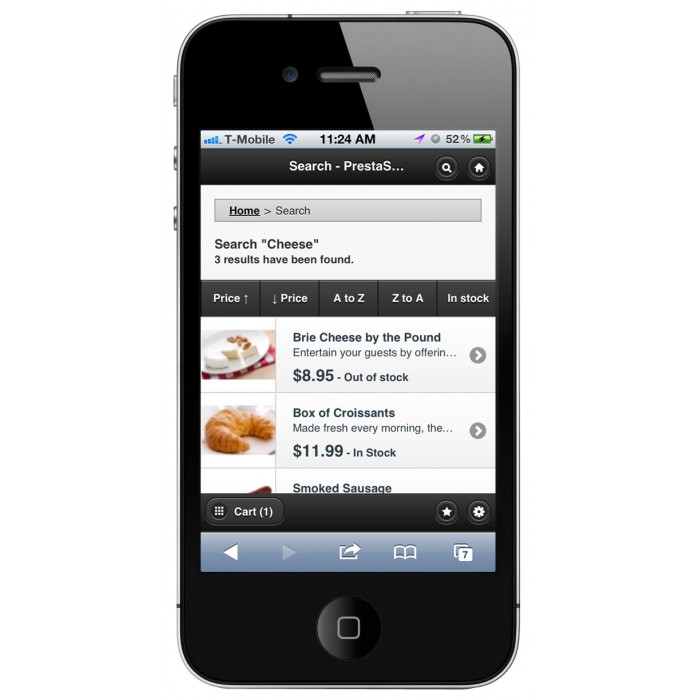

marcus4 Posted March 5, 2013 Share Posted March 5, 2013 (edited) Ik heb zojuist de officiële Prestashop Mobile module geinstalleerd, deze dus: http://addons.prestashop.com/en/front-office-features-prestashop-modules/6165-prestashop-mobile-template-14.html Werkt erg goed moet ik zeggen, behalve dan dat de front-end volledig engels is. Nu kan ik bij vertalingen via de backend wel de vertalingen doen van de velden/instellingen van de module die in de back-end gebruikt worden, maar niet de velden in de front-end. Als iemand de site dus benaderd via mobiel werkt het mooi, maar staat er 'cart', 'prices', 'my account' etcetera. Waar kan ik deze onderdelen vertalen? Iemand hier ook ervaring mee? Het mobiele thema moet zeker bijdragen aan hogere conversie, dus ik neem aan dat meer mensen het al geinstalleerd EN vertaald hebben... Ik kan het simpelweg nergens vinden. Bvd voor je reactie! Edited March 5, 2013 by marcus4 (see edit history) Link to comment Share on other sites More sharing options...
