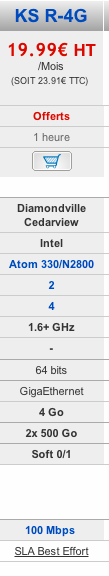

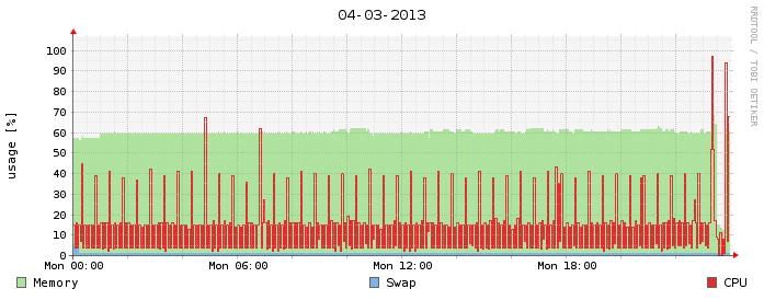

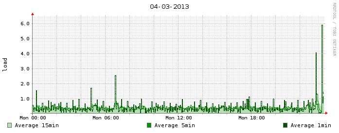

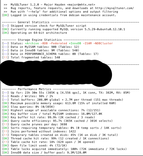

gostbuster Posted March 4, 2013 Share Posted March 4, 2013 (edited) Bonjour, mon site (http://www.bodegga.fr) s'apprête a être lancé prochainement. Cependant je remarque que son chargement est péniblement long. (plus de 6 secondes) J'ai identifié le soucis, c'est d'après ce que j'ai lu le "time to first byte", ce qui me semble logique puisque cela doit correspondre au nombre incroyable de requetes mysql effectuées. Test du site : http://gtmetrix.com/...gga.fr/BN0iZ7s0 Cependant je ne sais pas par ou commencer pour essayer d'éradiquer le problème. J'ai un serveur dédié Kimsufi (le KSR-4G) dont vous pourrez trouver les caractéristiques en attaché. Au niveau de la configuration: - j'ai évidemment activé le CCC (sauf le css car cela pose des soucis que je n'ai pas réglé) - Le cache smarty est activé, la compilation forcée est désactivé. - J'ai activé le cache memcached - J'ai même crée 3 virtualhosts de cdn comme proposé dans prestashop. J'ai fais un test de ma base de données avec un script (mysqlTuner https://github.com/r...MySQLTuner-perl) Il m'a remonté quelques détails que j'ai corrigé et qui ne sont donc plus d'activité sans pour autant améliorer le temps de réponse Lorsque je teste un ab -n 1000 -c 10 http://www.bodegga.fr Je n'ai pas l'impression de faire saturer la machine A noter que j'ai installé ma messagerie (zimbra) sur le même serveur mais même en stoppant les services associés à Zimbra, les temps de réponses ne sont pas améliorés. Par ailleurs, lorsque évidemment je demande une page HTML n'ayant pas de rapport à Prestashop, tout s'affiche hyper rapidement (ce qui est logique). En ce qui concerne Apache, le mod_deflate est bien activé et la compression gzip est bien opérationnelle. Du coup je me demande vraiment comment m'y prendre pour arriver à résoudre ce problème. Est-il possible que la gamme de mon serveur ne soit pas assez costaud pour faire fonctionner mon prestashop ? Dans ce cas la je dois changer de serveur ! Si vous pensez qu'au contraire c'est suffisant, où dois-je fouiller pour voir quel est le soucis et surtout comment le résoudre ? Par avance je vous remercie pour vos indications et votre aide. Edited March 8, 2013 by gostbuster (see edit history) Link to comment Share on other sites More sharing options...
