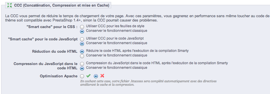

Olivier CLEMENCE Posted February 28, 2013 Share Posted February 28, 2013 Désactiver la compression js dans un premier temps, voir si ça règle le problème. Ensuite essayer de trouver quel fichier js pose problème. Link to comment Share on other sites More sharing options...
tomtotom250 Posted February 28, 2013 Author Share Posted February 28, 2013 J'ai désactivés toutes les options javascript et cela fonctionne. Mais comment faire en sorte que cela refonctionne comme avant ? Link to comment Share on other sites More sharing options...

aallbbyy Posted August 27, 2013 Share Posted August 27, 2013 Bonjour, J'ai été confronté à un problème relativement similaire. Dans mon cas, le site est multilingue et les fiches produits d'une des 4 langues ne s'affichaient pas. Comme indiqué par maniT4c, j'ai désactivé la compression js (que j'avais activé hier) et tout est rentré dans l'ordre. Mon site étant extrêmement lent (comme bcp d'autre à priori sur des serveurs partagés ovh), j'essaie de tout optimiser. La compression js influe t'elle bcp sur la performance du site? Ou puis-je laisser ce paramètre désactivé pour éviter de longues recherches sur l'origine du bug? Aujourd'hui mes pages se chargent entre 8 et 12 sec, je recherche donc tout ce qui peut aider... Merci en tout cas à la communauté, je règle 95% des mes soucis grâce au forum! Link to comment Share on other sites More sharing options...
