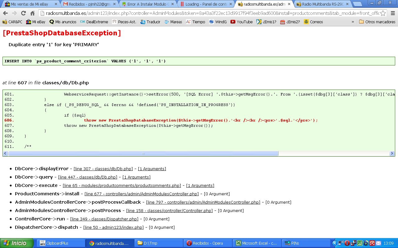

nadie Posted June 23, 2013 Share Posted June 23, 2013 La cosa sigue sin resolverse; podría tratarse de un error en el propio módulo (?), estaremos a la espera de que se pueda solucionar pronto. Habilita el reporte de errores, un segundo: http://www.prestashop.com/forums/topic/232477-%C2%BFque-hacer-cuando-se-queda-la-pantalla-en-blanco-en-prestashop/ y dime si te sale un pantallazo en el momento de instalarlo. Link to comment Share on other sites More sharing options...
nadie Posted June 23, 2013 Share Posted June 23, 2013 Habilita el reporte de errores, un segundo: http://www.prestasho...-en-prestashop/ y dime si te sale un pantallazo en el momento de instalarlo. Hubo un caso parecido en el foro, y entre otras cosas en la base de datos, tenias las tablas creadas y el modulo desinstalado. Vigila, que no tengas estas tablas creadas: ps_product_comment ps_product_comment_criterion ps_product_comment_criterion_product ps_product_comment_criterion_lang ps_product_comment_criterion_category ps_product_comment_grade ps_product_comment_usefulness ps_product_comment_report y si las tienes borralas, y prueba luego instalar el modulo. PD: Pero vamos primero, prueba habilitar el reporte de errores, como te he comentado por si las moscas. 2 Link to comment Share on other sites More sharing options...
radiosmultibanda Posted June 24, 2013 Share Posted June 24, 2013 Habilita el reporte de errores, un segundo: http://www.prestasho...-en-prestashop/ y dime si te sale un pantallazo en el momento de instalarlo. ¡Solucionado,..gracias!. Primero activé lo del reporte y efectivamente salía un error,..pero fuí a ver lo de las tablas -las tenía ahí- directamente las eliminé y ... vooilaaa. módulo instalado con exito,..de todas formas te adjunto el pantallazo del error para si alguien lo necesitase. P.D. como hago para poner que el tema esta solucionado. Link to comment Share on other sites More sharing options...
