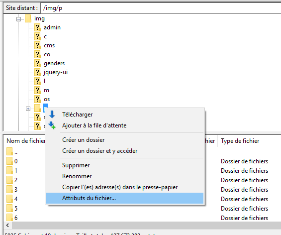

lily fairy Posted December 11, 2017 Share Posted December 11, 2017 (edited) ça peut servir tu passes par le ftp tu cliques droit sur le dossier /img/p/ tu ouvres 'droits d accès aux fichiers/attribut du fichier' tu choisis les droits que tu veux mettre et tu coches 'appliquer aux fichiers' Edited December 11, 2017 by lily fairy (see edit history) Link to comment Share on other sites More sharing options...
