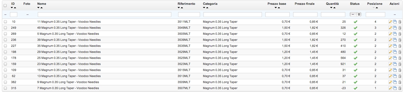

Vedo però che sul FE i prodotti non sono messi nell'ordine che voglio io. Allora sono andato nel BO in Catalogo->Prodotti, ho messo lo spunto su Filtra per categoria, ho selezionato una categoria e visualizzo i prodotti di questa.
Nella colonna Posizione non trovo nessun valore sianumerico che le due freccette Su e Giù.
Se vado però sopra con il mouse, il puntatore diventa una croce. In questo modo posso fare il drag & drop della riga verso il basso o verso l'alto per riordinare i prodotti.
Fatto il primo drag & drop, una volta rilasciato il tasto del mouse, compaiono le freccette Su e Giù su ogni riga di ogni prodotto.
Sistemato l'ordine in cui voglio vengano visualizzati i prodotti, vado nel FE, aggiorno la pagina della categoria in cui mi trovavo e vedo che l'ordinamento dei prodotti è diverso di prima ma non come l'ho impostato nel BO.
Ritorno nel BO, aggiorno la pagina e vedo che l'ordinamento è tutto sbagliato. Provo e riprovo ma non mi mette in ordine i prodotti come vorrei.
Cliccando poi subito sotto la scritta Posizione sulla freccetta (triangolino) nera, scompaiono le frecce Su e Giù e vengoni visualizzati dei numeri che dovrebbero indicare la posizione del prodotto nella categoria.
Quello che mi appare quindi è un pò insolito: avendo 12 prodotti, la colonna Psozione è come segue:
4-3-2-2-2-2-2-2-2-2-2-1
Allego immagine del risultato.
Anche cliccando sulle freccette Su e Giù, lo spostamento di ordine dei prodotti non è di una posizione verso l'alto o verso il basso, ma casuale.
