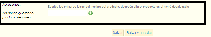

nadie Posted February 26, 2013 Share Posted February 26, 2013 Hola ! Prestashop lleva un módulo llamado: Categoría de productos Lo puedes instalar desde la pestaña módulos de tu tienda. (No se si es eso lo que quieres) Otra opción es usar la opción de los "Acessorios". En la ficha del producto en la pestaña "Asociaciones", tienes una opción llamado "Acessorios" que te puede servir meter productos "relaccionados" y luego se mostraran en la ficha del producto. Link to comment Share on other sites More sharing options...

lucho0607 Posted February 26, 2013 Author Share Posted February 26, 2013 (edited) hola buenas tardes lo siento pero estado fuera no me sale nada de asociaciones solo me sale esto información, imágenes, combinaciones, características, personalisacion, descuento, adjunto gracias Edited February 26, 2013 by lucho0607 (see edit history) Link to comment Share on other sites More sharing options...

nadie Posted February 27, 2013 Share Posted February 27, 2013 hola buenas tardes lo siento pero estado fuera no me sale nada de asociaciones solo me sale esto información, imágenes, combinaciones, características, personalisacion, descuento, adjunto gracias Veo que usas la 1.4 de Prestashop. Los accesorios, los puedes introducir en la pestaña "Info" del producto al final del todo en la edición del producto. (Adjunto Imagen) Link to comment Share on other sites More sharing options...
