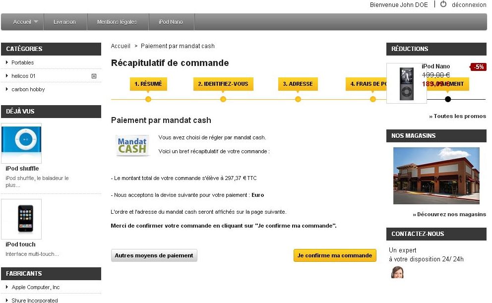

Salut j'en ai installé un dans une boutique.
Idem que Alkhine j'avais dupliqué le module chèque mais j'avais une erreur(plop1) à la validation de la commande.
Mais ce forum étant une source d'info j'avais trouvé la solution pour la supprimer .
Mais en recherchant le post je suis tombé sur plus cool. Zorg, un membre à mis à disposition le module Mandat ;).

Bonjour,
merci pour la mise à jour du lien
j'ai donc pu télécharger le module puis l'installer normalement
après quoi j'ai simuler une commande et au moment
de choisir le moyen de paiement une nouvelle page s'affiche et me dit que la page désiré n'est pas disponible,ou quelque chose comme ça.
je suis en version 1.2.5.0.
et lorsque je désinstalle le module tout redevient normal.
d'avance merci pour votre temps.
crdl.
j-paul
Nous avons récupéré l'install de la 1.2.5.
Il s'avère que nous n'avions pas testé sur celle-ci, le module est en fait compatible 1.3 et 1.4, et pas 1.2 comme nous le pensions.
Le process de validation de commande ayant bcp évolué entre la 1.2 et la 1.3, il me faut me pencher sur le problème pour le rendre compatible en 1.2.
Je vous fais un retour dès que possible.
EDIT :
Voilà après quelques heures dev pour le rendre compatible en v1.2 de prestashop, voici la version v0.2 du module :
http://www.librasoft.fr/modules_prestashop/mandatcash_v0.2.zip
Faites moi un retour sur celui-ci.
Cordialement
