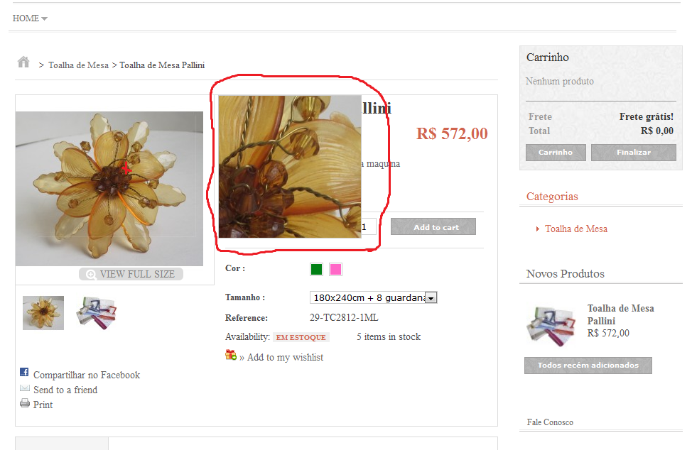

higorsilvarosa Posted February 25, 2013 Share Posted February 25, 2013 Olá! Eu uso o recurso de JqZoom na minha loja do Prestashop (versão: 1.5.3.1) e preciso aumentar o bloco em que aparece a imagem com o Zoom. Existe uma maneira fácil de eu fazer isso? Em anexo, segue uma imagem com o tamanho atual do bloco do JqZoom em minha loja. Agradeço desde já. Att, Higor Link to comment Share on other sites More sharing options...

higorsilvarosa Posted March 2, 2013 Author Share Posted March 2, 2013 Pedro Hnrique, obrigado pelo tutorial, mas infelizmente ele não funcionou. Procurei o arquivo mencionado e o CSS, editei ambos, porém não houve mudança no site. Eu consegui resolver editando um arquivo, dentro do diretório do meu tema, chamado "Product.js". Nesse arquivo tinha a mesma função $.fn.jqueryzoom = function(options) Daniel, obrigado também pelos links. 1 Link to comment Share on other sites More sharing options...
