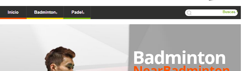

ka3r Posted February 25, 2013 Author Share Posted February 25, 2013 lo siento estoy trabajando en local puedo subir pantallazos o cualquier cosa. Aqui dejo pantallazo de como es el menu preguntame lo que sea necesario. Link to comment Share on other sites More sharing options...
nadie Posted February 25, 2013 Share Posted February 25, 2013 lo siento estoy trabajando en local puedo subir pantallazos o cualquier cosa. Aqui dejo pantallazo de como es el menu preguntame lo que sea necesario. Dime la dirección de la demo de la plantilla. (Que seguramente existe una demo) Link to comment Share on other sites More sharing options...
ka3r Posted February 25, 2013 Author Share Posted February 25, 2013 http://www.templatemonster.com/demo/41142.html Es esta la plantilla lo que quiero cambiar como ves en el menú Horizontal tiene unos colorines debajo eso es lo que quiero cambiar. Link to comment Share on other sites More sharing options...
nadie Posted February 25, 2013 Share Posted February 25, 2013 http://www.templatem...demo/41142.html Es esta la plantilla lo que quiero cambiar como ves en el menú Horizontal tiene unos colorines debajo eso es lo que quiero cambiar. Ok, Es muy sencillo. Fichero: /themes/theme475/css/global.css Busca esto: Para el border "naranja" busca esto: (Primer enlace) .sf-menu > li.one > a { border-color: #ff5400; } Para el border "amarillo" busca esto: (Segundo enlace) .sf-menu > li.two > a { border-color: #ffd800; } Para el borde "verde" busca esto: (Tercer enlace) .sf-menu > li.three > a { border-color: #7bb304; } Para el borde "azul" busca esto: (Cuarto enlace) .sf-menu > li.four > a { border-color: #2583da; } Para el borde "morado" busca esto: (Quinto enlace) .sf-menu > li.five > a { border-color: #9017e5; } Link to comment Share on other sites More sharing options...
