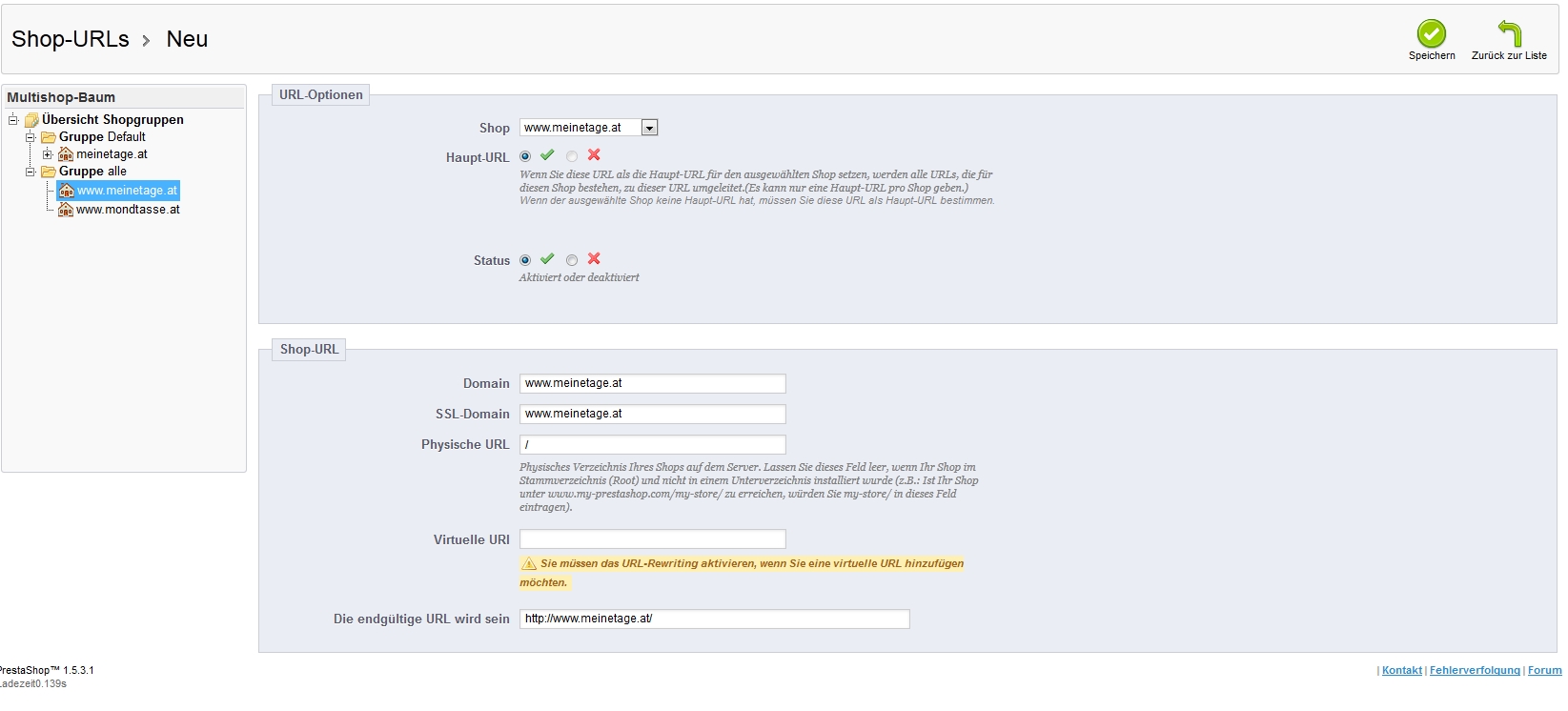

Feetschi Posted February 25, 2013 Share Posted February 25, 2013 Hi Leute, ich hab Version 1.5.3.1 und hab den Mulitshop aktiviert. Hab bereits eine zweite Domain hinzugefügt, aber irgendwie funktioniert es nicht. Ich hab jetzt in der Gruppe alle zwei Domains und sind auch gleich eingestellt. Muss ich etws bestimmtest beachten oder einstellen, damit die zweite Domain funktioniert? Muss ich bei der zweiten Domian prestashop auch installieren bzw Mulitshop und alles andere einstellen? Vielleicht kann mir jemand weiterhelfen. Danke! lg Feetschi Link to comment Share on other sites More sharing options...

Feetschi Posted February 25, 2013 Author Share Posted February 25, 2013 Ich hab jetzt eine neue Gruppe angelegt, damit ich alle Shopgruppen-Eigenschafte auf aktiv stellen kann. Dort hab ich jetzt alle zwei Domains angelegt, aber wenn ich dann eine URL hinzufügen wil, dann bekomm ich folgende Meldung: "Beim Erstellen des Objekts ist ein Fehler aufgetreten shop_url (Duplicate entry 'www.meinetage.at-/-' for key 'full_shop_url')" Ich hab die Anleitung zweimal durchgelesen,aber irgendwas muss ich missverstehen. Link to comment Share on other sites More sharing options...
