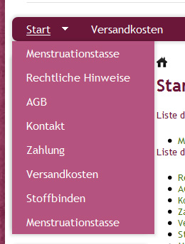

Feetschi Posted February 24, 2013 Share Posted February 24, 2013 Hi Leute, im Prestashop hab ich im horizontalen Menü einen Menüpunkt "Start" welcher als Dropdown funktioniert. Jetzt möchte ich dort weitere Menüpunkte machen mit Untermenüpunkte, welches auch als Dropdown funktionieren sollen. Wenn ich das Horizontale Menü konfigurieren unter Module, da hab ich dann nur "Start, Lieferant, Hersteller, Kategorien, Produkte und Menu top Links" als Hauptkategorie. Ich möchte, aber gerne eine neue Hauptkategorie erstellen mit Untermenüs. Ich hoffe, ihr kennt euch aus. Danke! Link to comment Share on other sites More sharing options...

guest* Posted February 24, 2013 Share Posted February 24, 2013 Nutze dazu die Möglichkeit: Menu Top Link hinzufügen. Dort kannst du eigene Links hinterlegen, allerdings nur als Link und nicht als Drop-Down-Box. Oder du legst eine CMS-Seite mit Unterseiten an. CMS Kuchen Backen und dann Seiten - "Backzeit", "Serviervorschläge", usw. anlegen. Dies sollte auch als Drop-Down angezeigt werden. Das Modul ist nur eine abgespeckte Standardversion. Falls dir das nicht ausreichen sollten, findest du in den Kauf-Addons sicher jede Menge andere Navigationsmenüs, die mehr bieten. Link to comment Share on other sites More sharing options...
guest* Posted February 24, 2013 Share Posted February 24, 2013 Für PS 1.4. gibt es ein geniales Modul dazu: http://addons.prestashop.com/en/front-office-features-prestashop-modules/5057-recipe-cms-products-list.html Falls es dir gefällt, könntest du den Entwickler fragen, ob er das für PS 1.5. auch zur Verfügung stellen kann. Link to comment Share on other sites More sharing options...
guest* Posted February 24, 2013 Share Posted February 24, 2013 Oder du legst eine CMS-Seite mit Unterseiten an. CMS Kuchen Backen und dann Seiten - "Backzeit", "Serviervorschläge", usw. anlegen. Dies sollte auch als Drop-Down angezeigt werden. Hab's gerade selbst probiert. Leider ignoriert das Modul auch Unterseiten. Dass es Unterkategorien ignoriert, das war mir bewusst. Also diesen Weg kannst du hier leider nicht gehen, also nicht als Drop-Down-Menü. Wenn du eine CMS-Kategorie "Kuchen Backen" anlegst und im Menü verlinkst, dann kommt der Kunde auf eine eigene Seite, wo du dann Content hinterlegen kannst. Ist aber leider keine Lösung für deine Frage. Wie gesagt, das Standard-Modul ist halt Standard, ohne "Extras". Link to comment Share on other sites More sharing options...
