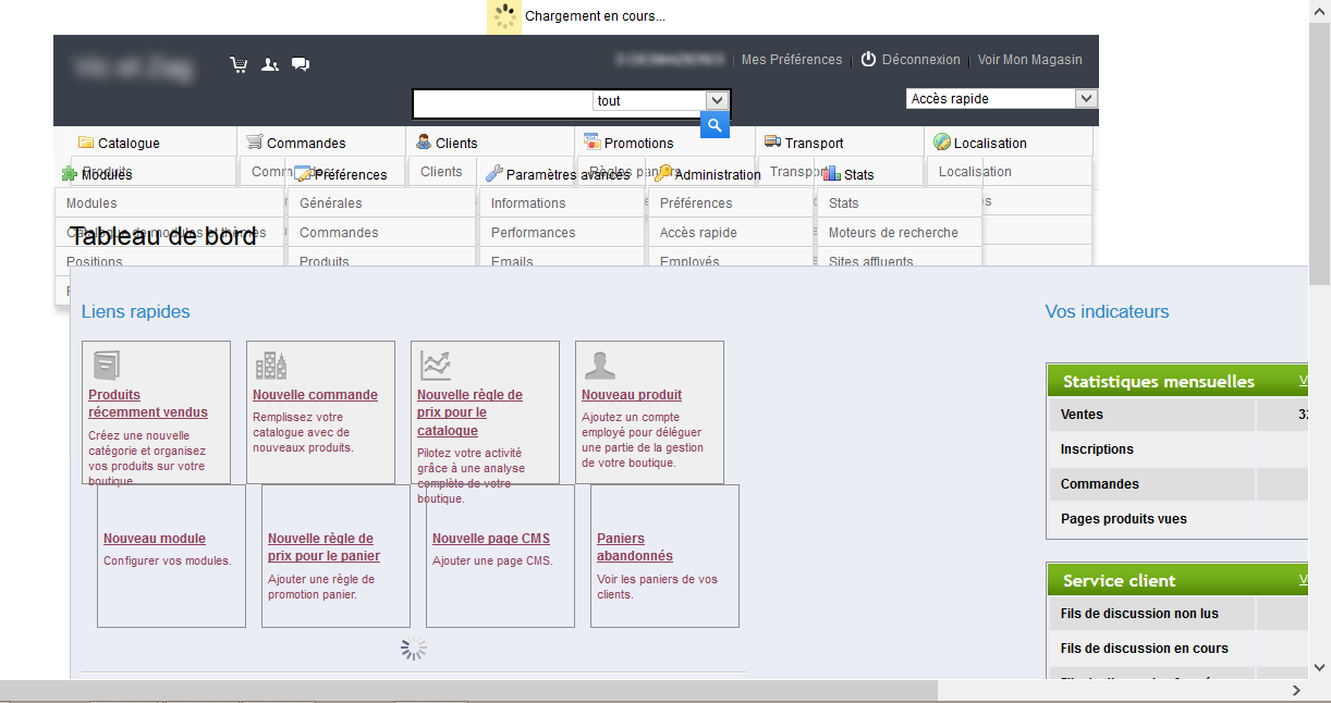

Salut,
Bon si ça peut servir, je me réponds, mais c'est dommage de chercher aussi longtemps pour une solution finalement si facile...
Vider le contenu de /cache/smarty/cache (excepté l'index nbien sûr) a solutionné le problème.
bon voilà, en espérant que cela serve quand même un jour à quelqu'un(e).

Merci pour votre remarque, c'est juste, la solution n'était pas celle que je pointais.
Mais le rafraichissement forcé, ni l'effacement du cache, ni l'utilisation d'un autre navigateur "pour voir" ne corrige ce problème sur lequel je retombe ce soir, retentant une mise à jour dans les même conditions, maisr vers la 1.5.4.1
Si vous aviez une idée de la cause de ce problème qui s'est reproduit à l'identique, ou une idée, j'en serais très heureux, car je ne vous pas encore comment j'avais fait la dernière fois pour corriger le problème involontairement ! Fou ça...
Dès que je trouve je partage sinon.

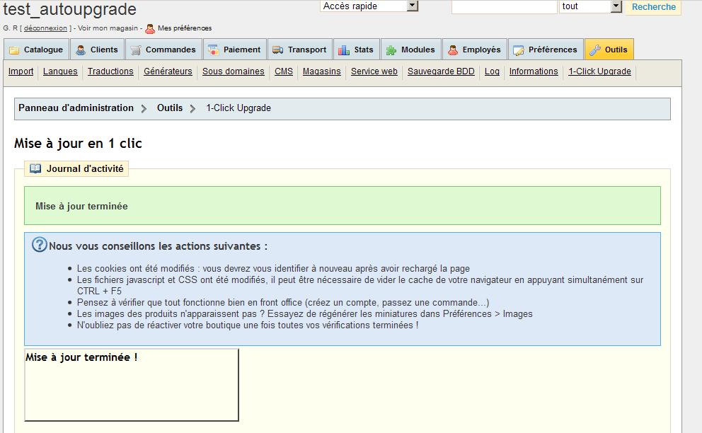

Bonjour Grégory,
C'est aimable à vous de me faire la leçon, mais pour votre information, dans mon cas, comme je l'avais écrit précédemment, ni le rafraichissement CTRL+F5, ni le changement de navigateur, ni même réidentification, ni suppression des cookies n'ont eu raison de ce problème. Seulement j'ai trouvé le bo revenu comme il faut 24h après.
Toutefois effectivement je pense qu'il est très bien que les dev aient pensé à mettre ce message souvent fort utile, sur ce point au moins nous sommes d'accord.
