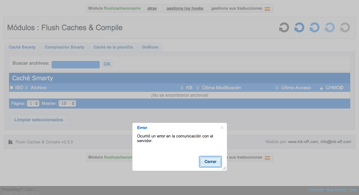

DcdacD Posted May 25, 2013 Share Posted May 25, 2013 carpetas y permisos ... A cuales les doy permisos ?? Al entrar en el módulo obtengo error del servidor. Link to comment Share on other sites More sharing options...
nadie Posted May 25, 2013 Share Posted May 25, 2013 permisos ... Recomendación Trabajar en modo FastCGI Si trabajas en modo FastCGI Permisos Carpetas y subcarpetas 755 Ficheros 644 Link to comment Share on other sites More sharing options...
nadie Posted May 25, 2013 Share Posted May 25, 2013 Recomendación Trabajar en modo FastCGI Si trabajas en modo FastCGI Permisos Carpetas y subcarpetas 755 Ficheros 644 El directorio de los ficheros de compilacion de smarty es el directorio: /cache/smarty/compile/ Directorio cache de smarty: /cache/smarty/cache/ Pero en realidad esos permisos que te he dicho, tienen que estar aplicado sobre todo... De todos modos te digo que la cache del navegador, no tiene nada que ver con la cache de smarty, son dos cosas totalmente difererentes. Link to comment Share on other sites More sharing options...
