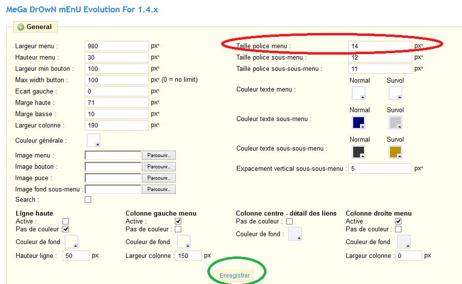

ticounette Posted May 9, 2013 Share Posted May 9, 2013 Alors moi ça marche, j'ai pris le lien de la première page. Pa contre je n'arrive pas a modifier la couleur d'écriture ni la taille de la police du menu, mais sinon je peux enfin télécharger les photos partout Link to comment Share on other sites More sharing options...
Mecapom Posted May 9, 2013 Share Posted May 9, 2013 Bonjour A Tous Voici pour vous une mise a jour du module Menu Mega Drown Evolution en V2.3.9.2.14 Pour Ps 1.4.x La mise a jour provient du module Menu Mega Drown Evolution V2.3.9.2 évoluer par J.Danse Compatibilité effectué à l'aide de la version 2.3.5.14 de CKarone. navmegadrownevoFor14-v2.3.9.2.14.zip Le lien fonctionne je l'ai reactivé Link to comment Share on other sites More sharing options...
Mecapom Posted May 9, 2013 Share Posted May 9, 2013 Alors moi ça marche, j'ai pris le lien de la première page. Pa contre je n'arrive pas a modifier la couleur d'écriture ni la taille de la police du menu, mais sinon je peux enfin télécharger les photos partout tu peu modifier la couleur et la taille de la police comme ci dessous sans oublier d'enregistrer Link to comment Share on other sites More sharing options...
ticounette Posted May 9, 2013 Share Posted May 9, 2013 Mince, je vois pas l'image, quand je clique dessus ça fait un carre tout blanc Link to comment Share on other sites More sharing options...
ticounette Posted May 9, 2013 Share Posted May 9, 2013 alors j'ai trouver avec l'aide de la photo, mais en fait ça ne me prends pas en compte les modifications. pourtant j'ai bien fait F5, mais ça ne change rien malheureusement. Link to comment Share on other sites More sharing options...
Mecapom Posted May 9, 2013 Share Posted May 9, 2013 Il faut que tu force la compilation et que tu desactive le cache Link to comment Share on other sites More sharing options...
